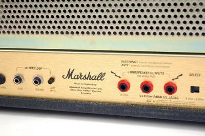

Hola compañero,
Se me han puesto a tiro unos conos de 12 de 16 omios y tengo una duda a ver si me puedes ayudar.
La pantalla que tengo ahora mismo es una Framus 2x12 8 omios de 120W. Los conos que me venden son de 16 omios que puestos en paralelo como me indicaste dan 8 omios pero estos entregan 90W cada uno que en total serían 180w y mi pregunta es:
Puedo conectar las 2 pantallas (la framus y la que construya) al amplificador en las 2 salidas de 8 omios aunque sean de distinta potencia? No me cargaré el amplificador? Es un cabezal Marshall JCM 2000 DSL.
Te dejo una foto. Si se puede compro directamente estos conos mas económicos y comienzo el mueble en breve.

Uberos_kst
por el 16/12/2011
por lo que veo tu ampli tiene tres salidas para altavoces, una a 16 ohmios, esa es la que podrias usar con las dos pantallas, colocandole un jack de "Thru" (que supongo que la Framus ya llevara) y de ahi a la pantalla casera.
Si no me equivoco, las dos pantallas son de 8 ohmios, por tanto al poner-las asi obtendrias los 16 necesarios.
(creo no estar equivocado, aun asi revisare lo que he dicho, que la memoria me falla, jejeje )
espero haver sido de ayuda.
Saludos!
Uberos_kst
por el 16/12/2011
creo que poniendolos en serie las pantallas obtendrias los 16 que buscas, lo que ahora mismo no caigo como seria... no me lo imagino... pero si no creo que en la imagen, la salida del centro, i la de la derecha, sacan 8 ohmios las dos, supongo que se podria...
Espero no marear mucho, jejeje
Saludos!
Saruman
por el 16/12/2011
Pongo cada pantalla de 8 omios en las 2 salidas de 8 omios con el interruptor en 8 omios y debería valer no? Ahora mismo tengo conectada una pantalla de 8 omios en una de las salidas de 8 omios y va perfecto. Solo sería añadirle otra pantalla de 8 omios en la siguiente salida.
Por otro lado ya he comenzado la construcción del mueble. En breve pongo fotos.

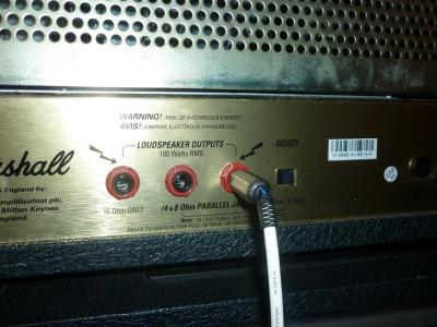

Saruman
por el 16/12/2011
Pero si el amplificador tiene 2 salidas para 2 pantallas de 8 omios y un interruptor para poner a 8 o 4 omios no hay que hacer mas nada no? Tengo 2 pantallas de 8 omios...joder que lio!!!!
Pongo otra foto donde se ve mejor:
