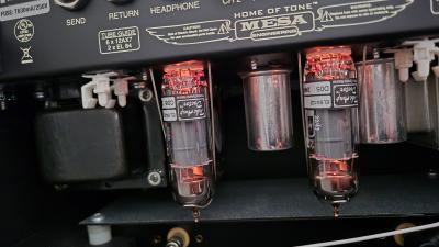

Comento por curiosidad, que las válvulas nuevas se iluminan bastante más que las viejas, cosa que no sé si es normal, o es porque el ajuste de bias fijo del ampli "exprime" más a estas válvulas. Dejo una foto para comparar con la anterior.

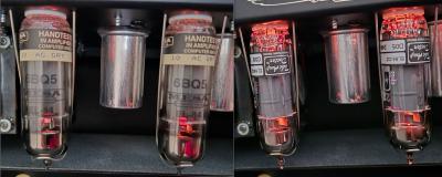

#14 a ver lo que te dicen los entendidos pero a mi esa me parece demasiada luz... En mi engl que monta el84 con el bias en su sitio lucen la mitad que esas o menos...
De todas formas, si va bien el ampli, todo lo peor que puede pasar, creo que es que te duren algo menos.

El ajuste de bias de las válvulas no tiene nada que ver con los filamentos para calentarla (heaters).En unas válvulas van mas tapados y en otras menos,por eso en unas se ve salir mas luz que en otras,y también dependerá un poco de la tensión y corriente de los heaters.
Los caletandores generan el calor necesario para el funcionamiento de la válvula,pero en ningún caso determina su funcionamiento,eso depende de
las tensiones de polarización,característica de la válvula y el circuito,etc etc.
Dicho esto,tu nuevo par de valvular puede funcionar bien pero no estar dentro del rango de bias adecuado para ese ampli.Si te suena bien y te duran
mucho,pues ya está,pero si te cascan pronto,yo el próximo cambio se lo dejaría a un técnico que sepa medir/ajustar el bias.
Espero que salgan bien...disfruta de ese pedazo de ampli!!

Si, cuando son nuevas iluminan mas.. con el paso de los años, se van gastando las "horas de filamento".. y van decreciendo.
Esa pareja , remarcada por TAD, son como su código dice.. " Cz ".. La antigua Checoslovakia... Son JJ.
Yo tengo otros pares y también se iluminan bastante. Característico de la marca..
Los Mesa "pecan" de tener Bías frio..templado.. Si por casualidades de la vida estas válvulas tienen mas carga siendo nuevas, disipan mas vatios, y eso viene " a favor de obra.." Por ende mas calentito", Con el tiempo se va gastando la carga y van bajando la disipación y sin tocar nada del circuito se acomodará a las exigencias del fabricante.
Pero ir calentito no viene mal.. suena mejor, como mas ancho de banda.. yo lo explico así. no se si es la explicación mas correcta pero.. por ahí van los tiros..
Disfruta del ampli compañero.. que para eso están..para gozarla... jejeje.

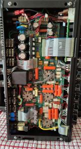

Lo que te han dicho es cierto. Los Mesa vienen con Bias Fijo-Fijo porque recomiendan que uno compre las valvulas que ellos seleccionan teniendo en cuenta ese bias. Ellos seleccionan y rebrandean pero en realidad cualquier valvula que este cerca de ese bias funciona. Como te han dicho, creo que estan demasiado iluminadas, no tengo experiencia con las el84 JJ por lo que puede tener que ver con la construccion como te han dicho. Yo tendria la sospecha de que quizas haya alguna resistencia con perdida por la recalentada de la valvula anterior. Como los Mesa son equipos caros y sibre todo un coñazo de reparar, yo me curaria en salud y al menos haria una inspeccion ocular de las resistencias de catodo. Si quieres postear aqui una foto del interior del ampli seguro que entre los tecnicos que haya podemos orientarte. Desenchufa el ampli, sacale los cuatro tornillos y mira la placa. No toques ningun componente solo fijate si hay coloracion marron en la placa. Suerte!

#14 que poco te van a durar esas válvulas, están mas calientes que una patada en la oreja, que sea de bias no ajustable no significa que le valga cualquiera emparejada, yo ahí veo dos posibles problemas, o se ha jodido algo en la linea de tensión negativa a reja osea el bias o son válvulas muy alejadas de lo que pide ese ampli. Ya van bastantes mesa modificados a bias regulable, que les costará meter un potenciómetro en la linea de tensión negativa? Buenos si que el personal esté obligado a usar sus mierdas de válvulas chinas
El Sheriff Baneado
por el 27/06/2024
Toni tiene toda la razón. Esas válvulas no están funcionando en las condiciones adecuadas.
Piensa que no solo pones en riesgo las válvulas nuevas, que sería lo de menos, sino que esas válvulas se al no funcionar correctamente se lleven por delante más componentes del circuito...

Con respecto a que se haya originado, o se pueda originar una avería, subo una foto del interior. A mí me parece que está todo en orden, pero por si a caso alguien que entienda de verdad puede añadir alguna cosa.
Además, subo una foto de las válvulas anteriores estando calientes (la anterior la subí cuando se estaban calentando, para que se pudiera apreciar la diferencia entre las dos). A ver si así podéis comparar y ver si esa diferencia es de verdad tan grande, o puede ser algo normal (o tolerable), teniendo en cuenta que sabemos que las válvulas viejas estaban gastadas.
