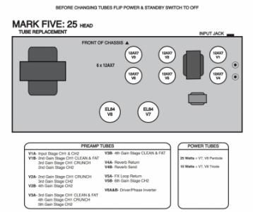

#5 Voy a intentar ir probando a cambiar las válvulas del previo. Según el esquema que adjunto, entiendo que las que actúan sobre el canal 1 son la V1, V2 y V3. Así que si las cambio una por una y el problema persiste, sería un problema en las válvulas de potencia o estaríamos hablando de una avería del canal 1. ¿Verdad?
Gracias a todos por las respuestas.
toni diaz
por el 15/06/2024
Las válvulas que influyen en el canal limpio son principalmente la V1 y en menor medida la V3, empieza por ahí, tengo válvulas en perfecto estado con 60 años. Se cambian muchas válvulas en buen estado por culpa de bulos de foros,

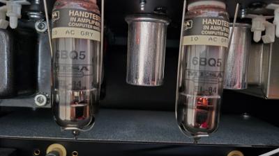

#7 Pues hoy he probado a sustituir las válvulas del previo, una por una, y el problema sigue ahí. Así que puedo suponer que el asunto estaría en las de potencia. He observado además, que una de las dos se ilumina bastante más que la otra, sobre todo al poco tiempo de encender el ampli. ¿Puede ser esto un síntoma de desgaste? Adjunto una foto de las válvulas de potencia nada más encenderlo.
En cualquier caso, voy a comprar dos EL84 y ver si con el cambio lo soluciono. ¿Alguien me sabe decir si puedo cambiarlas por unas TAD pareadas sin necesidad de ajustar nada, simplemente quitar y poner? ¿O alguien sabría decirme dónde conseguir válvulas Mesa?
Gracias de nuevo.
heater on
por el 16/06/2024
Hola compañero.
Puedes cambiarlas perfectamente.
TAD o Tungsol , son buena opción.
