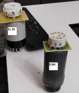

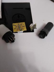

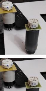

Bueno, ya tengo hecho un biastester y terminado, pero estoy haciendo otros dos, otro mas para las el34 y otro para las el84, a ver si mañana por la tarde los termino, tiene trabajillo hacer un chisme de estos, pues hay que soldar muchos cables, he hecho placas de baquelita para tener una base donde agarrar el zocalo hembra y he puesto para la el34 un manguito de 32mm de tubo H que se usa en instalaciones electricas y, para la el84 un trozo de tubo de PVC de fontaneria de 25mm, ambas piezas las he tenido que calentar con la lamparilla para abocardar y que entren, he buscado soluciones para este tema desde hace ya varios dias y no daba con la tecla, parece una chorrada, pero esto es lo mejor que he encontrado.
he sacado fuera 3 cables, uno de anodo y zocalo, otro de catodo (conexion resistencia de 1 ohmio por un lado) y el que va a masa de la conexion del zocalo, (conexion de la resistencia de 1 ohmio por el otro lado)

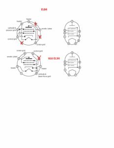

El patillaje que he usado para conectar los cables de las valvulas ha sido este, he dejado 3 pin sin conectar en la el84 y uno en la 6l6/el34.
¿es correcto verdad, para que conectar esos pin si no sirven para nada, y menos en el ajuste de un bias?

gracias pegiba, es muy simple, pero es un verdadero coñazo, y lo peor es que estoy haciendo varios, lo bueno es que he visto que las valvulas de potencia llevan pines inutiles, que no sirven para nada, esto me da la idea de ahorrarme tener que poner esos puentes de un zocalo al otro, ¿sabeis alguno si por ejemplo en la el84 dejo sin conectar el puente 1,6, y 8 y en los bias tester de el34 y 6l6 el pin 6? gracias.
