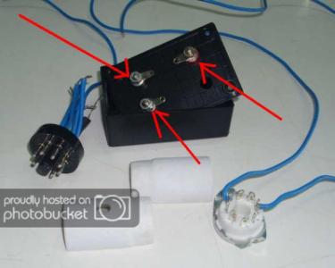

Mira lo que he encontrado, super interesante,
y ya de paso tambien me voy hacer uno para la EL84, supongo que sera todo igual ecepto que la resistencia de 1 ohmio del catodo en vez de ponerla en la pata 8 como es el caso de las valvulas octales el34 y 6l6, lo tendre que poner en la pata 3 que es la del catodo para las valvulas el84 y que es mas pequeño el zocalo noval, asi que lo de siempre, sera un poco mas dificil hacerlo.

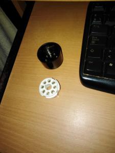

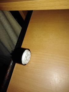

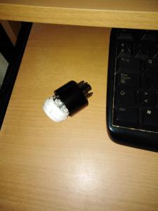

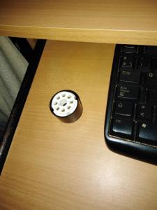

tu fijate lo que tengo, a esto le meto yo una resistencia de 1 ohmio, saco el cable del anodo y el del catodo haciendo un agujero al plastico negro ese y ya lo tengo hecho, ademas que yo estas piezas las consigo tiradas de precio, pero de risa.
Mira que me gusta hacer inventos, pero estoy dandole vueltas a a forma en la que voy a unir el zocalo octal blanco con el negro, es la parte que veo mas dificil de esto, tiene cierta olgura, no se si prolongarlo con algo o opnerle algo al zocalo blanco para engordarlo y que entre en el negro, a ver si me dais ideas.

En serio, le estoy dando vueltas a la union entre la pieza blanca y la pieza negra del zocalo octal, no se como hacerlo todavia.
Si entrase mas ajustado le echaba superglue y listo, por que hay un poco de olgura, y la hembra es de porcelana, si fuese plastico y plastico podria taladrar y poner tonillos laterales o algo, pero la porcelana, el plastico y la olgura me tienen un poco perdido.
Andrés Vargas - chempi
por el 16/11/2018
Y si usas una resina epóxica para pegar los dos?
Tonyguitar
por el 16/11/2018
Masila de 2 componentes? Pues es una muy buena idea.
por el 16/11/2018
Si una masilla epóxica de 2 componentes te puede valer para la unión, y te quedaría muy resistente.
