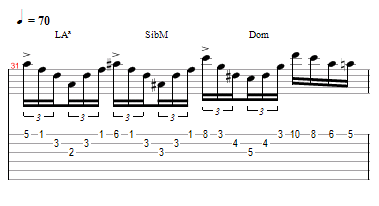

Hola a todos, y espero que me ayuden en esta duda de practica:
Hace unos días decidí hacer una version "metal" de una cancion tipica de los alrededores y en una parte estoy intentando hacer la melodia a base de arpegios. No se si se me entiende:
-La cancion usa la escala menor natural de Sol.
-La melodia es asi (una parte): La - Sib - Do
-En vez de dejar la melodia tal cual, estoy remplazando cada una de esas notas por su correspondiente arpegio.
La duda esta en que no se que arpegio utilizar con cada nota
-El arpegio menor en todas las notas por que la escala es menor? (no creo que sea lo correcto)
-Depende del acorde que este acompañando de fondo?
-Depende del grado de estas notas en la escala (que serian Laº - SibM - Dom)
Gracias por responder y espero que me ayudeis, y corregidme si he hecho algun fallo por favor, que soy nuevo en esto. Gracias!!!
azkolain
por el 15/07/2013
La ultima opcion es la que habia elegido por el momento y me salio algo asi. Cualquier correccion me decis.
Teneis el archivo adjunto de como quedó. No me acaba de convencer

Lo mejor en estos casos es usar el arpegio de cada acorde y listo
azkolain
por el 16/07/2013
#3 pero lo he hecho bien, es decir, tenia que hacerlo segun la nota?

como bien te dicen, depende mas del acompañamiento que de otra cosa. Fijate en el acompañamiento

oseaque lo he hecho mal?

no sabemos si lo haces bien o mal si no sabemos que ocurre en el acompañamiento

pues tampoco se lo que pasa en el acompañamiento por en si la cancion no tiene

Si no hay acompañamiento tienes que ser tu mismo el que elabore los arpegios segun la secuencia de acordes que consideres.
