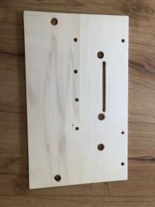

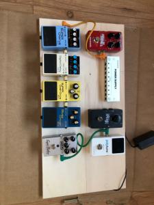

Llevaba unos días dándole la vuelta a organizar mis pedales, así que pase por el centro comercial dispuesto a montar una base para mis pedales que fuese sencilla pero resultona.
Aquí la tabla que compré para el proyecto
mjam
por el 14/05/2021

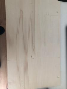

Presentó los pedales, marco dónde deben ir los agujeros y con paciencia y el taladro la cosa va tomando forma

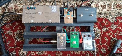

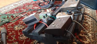

Muy buena. Yo también me hice la mía, pero con listones de madera, que al colocarlos separados quedaba espacio para pasar los ables por debajo. Además le coloqué la fuente atrás, por debajo. Así no me quita lugar en la pedalera. Además le coloque velcro. Lastia que utilice listones de construcción, de mala calidad, apenas cepillados. Saludos

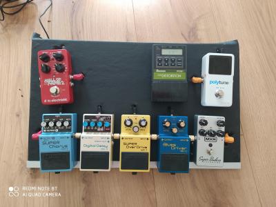

He forrado la tabla con tolex que tenía por casa. Me falta rematar algunas esquinas, pero ya he montado los pedales. Todos los cables han quedado recogidos.

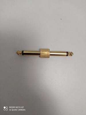

#5 qué tipo de cable usas entre los pedales? Parece que fuese un “clavija doble”, no?

#5 esos conectores DESTROZAN los pedales. Al ser rígidos pueden romper las entradas de jack, ten cuidado.

La clavija es fija, los pedales tienen que tener la entrada del jack a la misma altura.
Yo he puesto estos
