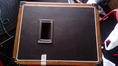

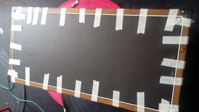

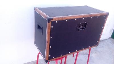

Para darle un toque estético empleamos un cable blanco de 3 mm de diámetro que servirá de ribete para enmarcar los tableros forrados con polipiel.
Para ello, en los primeros pasos hicimos un rebaje a los listones de 3x3 mm que sirviera para albergar dicho ribete.
Ponemos pegamento de contacto en el surco e instalamos el cable ayuda de cinta de papel para que ejerza presión y dejar secar.
Carlos
por el 19/04/2017

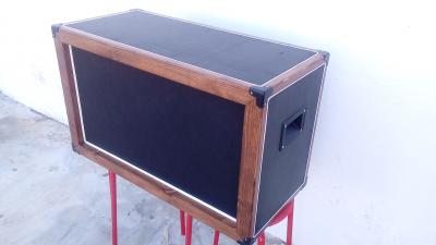

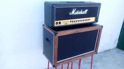

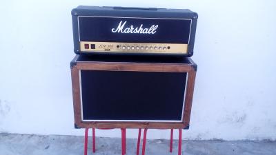

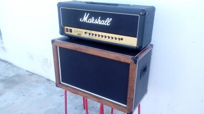

Bueno pues así queda la pantalla con el cabezal a falta de poner unas patas de goma o unas ruedas.
Ah y también mi logotipo. :rock: ;)
bangzilla
por el 21/04/2017
Eres un artista, te ha quedado genial!

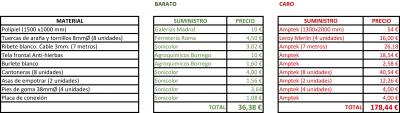

Bueno, la cuestión de hacerme una pantalla con mis propios medios es para no caer en la marquitis que nos está machacando la cabeza.
A la hora de hacer una pantalla todo el mundo se tira por el logo Marshall, las cantoneras, el asa, el tolex, el ribete para hacerla parecer que es una auténtica Marshall.
Por eso pienso de otra manera: en construir un mueble, lo más barato pero de calidad, y que sea un producto diferenciador, no una copia de algo que ya existe. El simple hecho de hacerla para uno mismo (DIY) ya es una recompensa.
A continuación, os presento la relación de materiales empleados en la construcción de la pantalla, comparándolos con lo que normalmente se compra para imitar a otras. Podéis comprobar que la diferencia es evidente.
No está incluido en las tablas ni las maderas ni lo altavoces, que al fin y al cabo dependerá del gusto en elegir entre una madera rechapada, aglomerada o maciza, y/o una marca o modelo especifico de altavoz.

Totalmente deacuerdo amigo :brindis:
