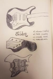

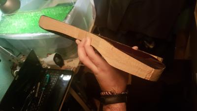

He seguido avanzando un poco más el diseño, de momento es boceto, pero espero esta tarde meterme con la caladora e ir dando forma.
Al final he optado por hacer una pala tipo EVH, ya que sino la de tipo stratocaster iba a quedar demasiado desproporcionada al reducir el cuerpo, y la opción headless la he descartado por tema de fiabilidad a la hora de elegir el puente y hacer bien el fresado.
Otro detalle es como quedará también el golpeador, intentaré reutilizar el propio de la stratocaster, luego forrarlo con vinilo para dejar solo accesible las pastillas humbuckers.
Si consigo que no debaste mucho la caladora intentaré dejar la parte superior e inferior con el acabado en rojo que tiene la guitarra, y los bordes dejarlos al natural con aceite de linaza.

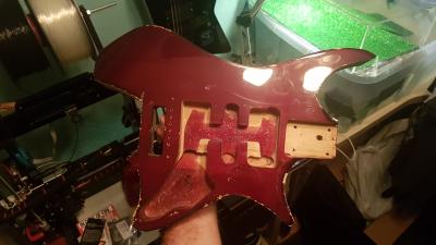

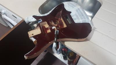

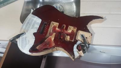

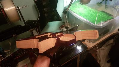

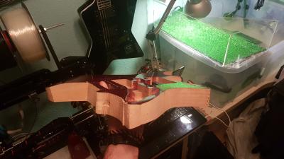

Le pegamos un pequeño empujón. Esta tarde me he liado con la caladora a dar forma al cuerpo. El resultado a sido bastante bueno, no he llegado a joder las líneas del diseño, así que ahora tocará ir rematando poco a poco con limas y lijas para dejarlo todo uniforme.
Aquí os dejo unas fotos del proceso ;)

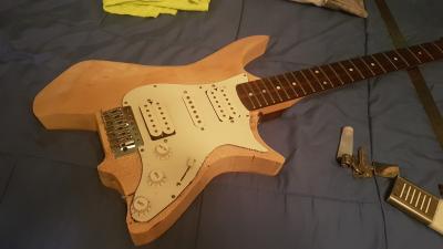

por el 17/11/2017

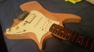

Toca repetir el golpeador, pero para hacerme una idea vale. Salvando las distancias se le da un aire jajaja teniendo en cuenta que está limitado el diseño por el canjeado de la electronica de las Stratocaster

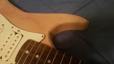

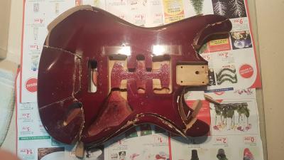

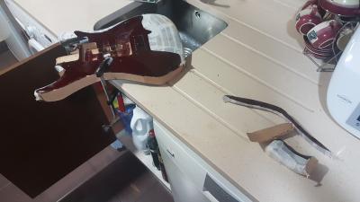

Hoy ha tocado echarle unas horillas al proyecto. He conseguido rebajar las imperfecciones de la caladora con una lima, ahora faltaría lijar para dejarlo liso ya q la lima debasta bastante.
También Le he pegado con un cepillo electro para quitar la pintura y dejarla preparada para pasar con la lijadora.
De momento está en bruto, he comentado con unos biselados pero acabaré terminandolos con la dremel, ya que con la lima y la lija tiene mucho curro.
