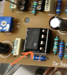

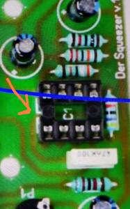

El chip... Cómo se sabe la polaridad/orientación?
Es que el zócalo viene pintado en la placa, pero en la foto del montaje no sale el chip.
Como para ponerme a hacer un ampli de válvulas de los de Tonyguitar... Jajaja
toni diaz
por el 02/03/2024
si te fijas el zócalo tiene una muesca en uno de los lados estrechos, lo tienes que hacer coincidir con el punto que lleva arriba el integrado
