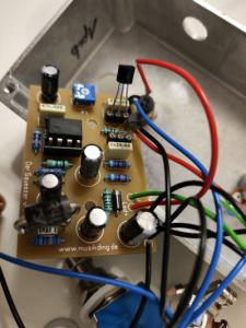

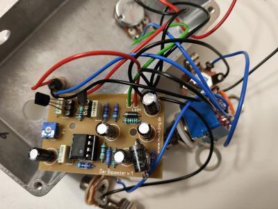

Buenas y malas noticias.
Puse el diodo, en bypass deja pasar el sonido, enciende, pero no suena. Fui a desconectar y al tocar el chip quema 😓
Incluso al estar conectado en bypass quema, y probé poniendo el chip en las dos posiciones
Gracias!!

toni diaz
por el 01/03/2024
#9 el ic está al revés en esas fotos
Zakkarista
por el 01/03/2024
#11 qué desastre
Me lo habré cargado? O no pasa nada porque se caliente (lo digo por pedir otro de paso que pido el diodo 😓😂)
