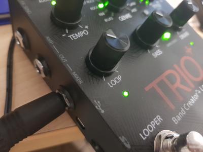

Os cuento que yo tengo un cable Jack de audio que connecta amb mi guitarra y el otro extremo un Puerto USB es el cable que se llama Rocksmith USB Adapter si el mismo que se usa el juego de videoconsola Rocksmith
https://images.app.goo.gl/grpJmsZf7APgQ1bF8
Con ese cable Es posible grabar directamente de la guitarra al PC mediante cubase o algun otro gravador multipista
Bueno yo en lugar de conectarlo a la guitarra lo he conectado a la salida de mezcladora del pedal de Digitech, como sabréis tiene tres salidas una para amplificador otra para mezcladora y otra para auriculares y yo lo he probado con la que va a la mezcladora.
Después obviamente en cubase asigno como dispositivo de entrada el cable Rocksmith Y ya está,!! pongo a gravar el cubase i i después activo reproducción del pedal en la canción que tengo seleccionado y esa misma queda registrada Dentro del programa.
