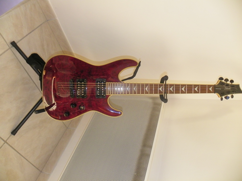

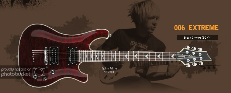

Plata Kowai
por el 02/03/2015
#3 No, no, a Schecter 006 extreme es una diamond series. Está descatalogada y no sale en la página oficial, pero no es una SGR. Las SGR son la gama cutrísima de basswood de schecter y tienen "SGR" en la pala, en la 006 pone "SCHECTER Diamond Series" en la pala y es igual que la omen.
Dejo fotos de ambas:
- Schecter 006 Extreme
- Schecter Omen Extreme
Solo cambia un poco la forma de la guitarra en los picos, la omen los tiene más redondeados y la otra más cuadrados, no?
Nyromantisk
por el 02/03/2015
Ah, pues tienes razón. Parece ser que 006 es el diseño del cuerpo y que lo que hacen es guitarras de idéntica calidad a las de mismo nombre, pero con ese diseño. Así pues, la Schecter 006 Extreme que tú dices es una Omen Extreme (fíjate en los inlays del mástil) pero con el diseño del cuerpo 006. Ya no la venden, efectivamente. Ahora hacen una Hellraiser 006 que, por lo que veo, es también idéntica en calidades a la C 1.
http://www.schecterguitars.com/international/vault/listing/hellraiser-006-detail
De todos modos, las primeras Omen Extreme 6 traían el cuerpo de tilo (el cuerpo de caoba creo que era de la Omen Extreme 6 Special o la FR, o algo de eso). Por eso, si esta 006 Extreme es de aquella época, quizás el cuerpo sea igualmente de tilo. Aquí aparece así. http://www.rockandclassics.com/guitarras-electricas/guit-elec-schecter-006-extreme-black-cherry-3192
