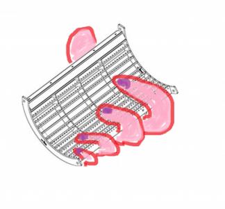

si dicen que los diapasones curvados facilitan los acordes pero es mejor uno plano para hacer melodías,
¿por qué no hacer lo contrario? al igual va guay
¿por qué no existen diapasones donde 3ª y 4ª cuerdas estuviesen hundidas, en un valle.?

#1 encargalo a un luthier, y si va bien igual se empieza hacer, aunque yo no lo veo
alex_unbreath
por el 26/12/2019
No tiene sentido. Las cejillas no podrías hacerlas correctamente.
Pepe rock
por el 26/12/2019
Hola, aparte del mástil, habría que hacer la cejuela con esa forma, los trastes, las pastillas, el puente.
Como comentan, los acordes con cejilla iban a ser bastante difíciles, y el rasgueado con la mano derecha tendrías que hacerlo con una ligera curva hacia dentro , para que sonansen la tercera y cuarta cuerda. El fingerpicking creo que sería más difícil también.
Los bendings, no sé si saldrían muy bien. Tocar con el bottleneck/slide imposible, en la tercera y cuarta cuerda no podrías apoyarlo, a menos que metas la punta del tubo ahí en el medio. Los barridos con la púa no serían tan lineales, serían sweep curve picking :D
Creo que tiene muchos inconvenientes, ventajas no le veo, que igual las tiene, a ver si alguién se las encuentra.
Un saludo.

#6 Todo eso, de acuerdo, pero no negaréis que la propuesta no es innovadora xD
Entrance
por el 26/12/2019
#2 Exacto.
Creo que superdotado no pensó mucho antes de enviar el post... A menos que se quiera hacer otro instrumento diferente a la guitarra, claro.

por el 26/12/2019

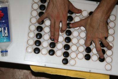

podeis ver cómo he mejorado el diseño del piano https://www.youtube.com/watch?v=B2TJXKSHQ6Y
no preciso hacer acordes de cejilla, si no hacer solos
soy consciente de que para llevarlo a cabo se tendria que hacer tanto la base del puente así como pastillas con forma de U pero la cejuela puede ser recta
en cuanto a tocar slide sí que se puede, al estilo de pandit battacharya o sea con slide solido apuntando como quién escribe con la zurda
los barridos de púa de hecho son más ergonómicos,
no hay manera física de que los bendings resultasen mal
este tipo de guitarra causaría menos problemas en los tendones

Me encantan este tipo de propuestas. Ahora, has pedido opinión a pianistas/ teclistas, o es un concepto para nuevas generaciones? A lo que voy es, tiene que aprenderse como un instrumento nuevo?
En el caso del diapasón curvo, veo posible un reciclaje del músico, pero el caso del piano no lo veo como una iteración, sino un rediseño que obliga a replantarse esquemas muy radicales y básicos del instrumento. A nivel comunicativo es un wtf.
De hecho lo veo como una nueva interfaz, que dicho sea de paso, he visto algunas similares tipo pads.
Podrías explicarnos el rediseño a nivel funcional, por favor? De verdad me interesa.
