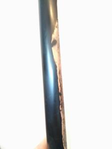

bueno, pues muuuuuuuy lentamente, continúo con la restauración de esta guitarra...
ahora me ha surgido un nuevo problema, y una vez mas acudo aqui en busca de ayuda.
la guitarra, aunque tiene bastantes años, esta en bastante buen estado, pero los años no han pasado por ella sin dejar mella.

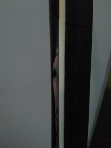

despues de arreglar el desgaste del diapasón el problema que tengo es con la pintura. habia una zona en la que la pintura se habia descascarillado, estaba levantada, algunos fragmentos se habian desprendido... de modo que, al menos para que quedase lisa, le di lija muy fina. lo justo para que quedase suave.
el aspecto con el que ha quedado es el de las fotos
la pregunta es.... que soluciones podría haber para dejarlas con buen aspecto?
...pintarla completamente lo descarto, sería hacerle perder demasiado caracter a la guitarra...
por otro lado, la parte en la que reparar la pintura está pegada al binding, no se si este se puede ver afectado con pinturas con disolventes....
alguna sugerencia?
