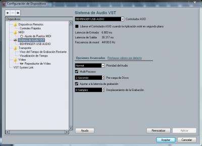

Peeeeeero.... el seundo problema aún persiste: Cubase no suena. Os pongo esta captura de pantalla para que veáis como tengo configurado el Behringer y pone Activo en ver de y todo.
¿Qué puede estar pasando?
Muchas gracias por vuestra ayuda.

Reinstala los drivers del guitar link aunque viendo tus capturas creo que tienes los viejos, pon los mas nuevos de la pagina:
http://www.behringerdownload.de/_software/BEHRINGER_2902_WIN32_2.8.40.zip
Fíjate que esto este igual:

Bueno The Crazy, estoy viendo tu post ahora y esto, precisamente, de reinstalar los drivers, es lo que hice ayer. Me los baje de la web y arreglado. También me cargue el Cubase y volví a instalarlo.
Muerto el perro se acabó la rabia.
De todas maneras si un driver funciona, que deje de funcionar de un día para otro...... Aunque saquen versiones nuevas.... en fin "el maravilloso mundo de windows".
