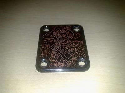

por cierto me he animao a hacerme yo la calca... a ver si la liamos. He encontrado el logo de fender vectorizado... lo que significa que lo puedo poner del color que me plazca, que mola. Y estoy manejando hacer un diseño de calca chulo, ya que mi proyecto es un tanto temático... Le hice un dibujo en plata detrás del puente de un grabado del mejicano José Guadalupe, una calavera mejicana de las suyas, aprendí a grabar el metal con una técnica que se llama "grabado electrolítico" y grabé ese dibujo en la placa trasera que sujeta al mástil. Al selector de pastillas le quité el tapón ese negro y modelé una calaverita del mismo tono verde que la guitarra... Vamos, que me entretengo con la cosa del customizaje... Y ahora estoy con lo de la calca y necesito el briconsejo!!!

el grabao de la placa
