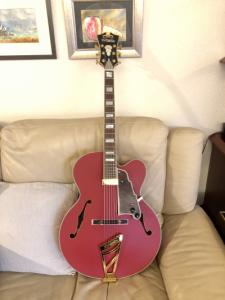

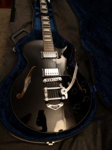

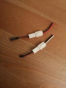

Bueno, este finde aprovechando el mal tiempo, le meti mano a la guitarra, tirando de material que no use para otros proyectos. El resultado, Bigsby B50 (el licencia), ajuste de altura de puente y curvatura de mastil, eliminación de conectores de las pastillas a los potes y al final en vez de meter unas classic 59, le puse un combo de 490r/498t que para mi sorpresa suenan mejor que las classic en esta guitarra. Os dejo unas fotos de la guitarra y de los conectores eliminados

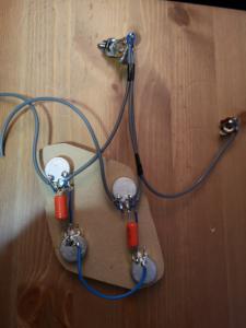

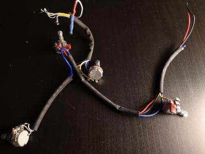

La última modificación que le hice y que para mi seria la principal a realizar y qur llevo tiempo diciendo, era el cambio de electrónica. Los potes que vienen aun poniendo que son Alpha, son de calidad dudosa, pero lo peor es el cableado que con solo moverlo se rompe literalmente de los conectores de los potes. Le hice el cambio a Cts de 500k log tanto en volumen como en tono y condensadores Orange drop y el cambio es completamente radical, ahora si se puede jugar bien con los controles. Para mi el unico cambio obligatorio en estas guitarras.
Os pongo fotos de la electrónica que traia y la que yo monte.
