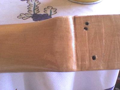

APARECE LA GUITARRA YA DESARMADA CON UNA ALTURA ENTRE LAS PASTILLAS Y LOS TRASTES DE APROX 2 CM.

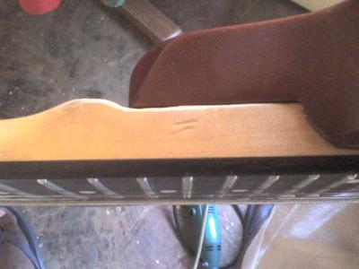

FOTO2
EL MASTIL HA DE SER RECORTADO CON UNA SIERRA CALADORA, LO QUE TE DARA MUCHO TRABAJO YA QUE LA MADERA E SMUY DURA SI TIENES ALGO MEJOR Y MAS PRECISO TE SERA MAS FACIL.
LE RECORTE APROXIMADA MENTE 7 MILIMETROS LO SUFICIENTE PARQ QUE MI TIPO DE CUERDA NO ROZARA CON LAS PASTILLAS Y QUEDARA A UNA ALTURA ACEPTABLE ASI LAS PASTILLAS NO TENDRIAN QUE ESTAR TAN ARRIBA PARA RECOGER LA VIBRA DE LAS CUERDAS Y LE DARIA MAS VELOCIDAD A MIS BARRIDOS Y EL SUSTAIN QUEDO IMPRESIONANTE.

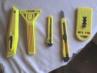

FOTO 3
ESTAS HERRAMIENTAS SON MUY NECESARIAS EL JUEGO DE NAVAJAS DA UNA PERFECTA PRECISION A LOS DETALLES SOBRE TODO LAS ESQUINAS.

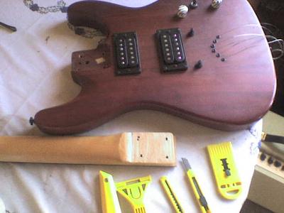

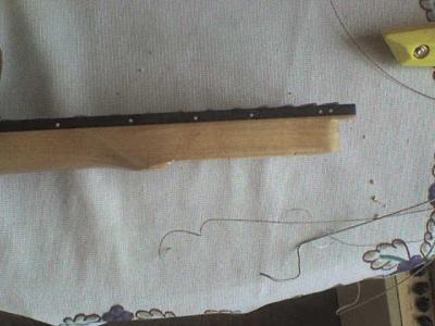

FOTO4

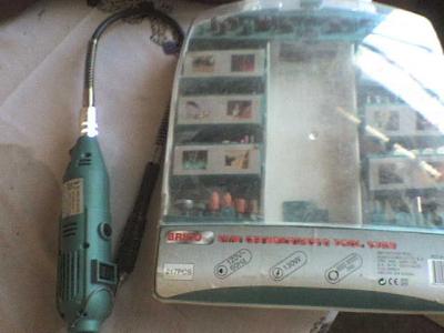

EL MASTIL YA CORTADO CON ALGUNAS INCONGRUENCIAS EN EL PARA ELIMINARLAS UTILIZE EL MOTOR TOOL DE LA FOTO 5 QUE ES UNA HERRAMIENTA IMPRESCINDIBLE PARAQ LOS RETOQUES TIENE UNOS PULIDORES QUE SON LA MARAVILLA.

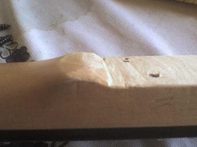

FOTO6
EL MASTIL YA MONTADO CABE DECIR QUE ESTA CUSTOMIZADO PARA MI TIPO DE CUERDA Y TIPO DE AFINACION 440 SI QUIERES QUE MANTENGA OTRA AFINACION U OTRO TIPO DE CUERDA FUERA DE LA QUE YA USAS EN TU GUITARRA DEBERAS HACER AJUSTES TANTO EL EL ALMA DEL MASTIL KMO EN EL PUENTE PARA EVITAR LOS TRASTEOS FEOS
