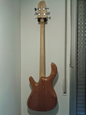

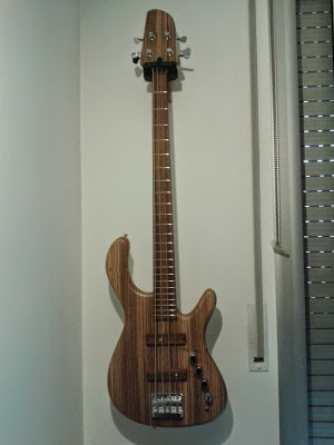

La semana pasada terminé la parte principal del curso de luthier que llevo haciendo desde febrero con Xavier de Lorita Basses: http://www.facebook.com/LoritaBasses
(El resultado final es mi foto de prefil)
El curso ha sido de 6 meses que entre el verano y otros contratiempos varios se nos ha alargado un poquitín más de lo esperado.
Mi intencion en éste hilo es resumir solamente la parte práctica del curso de forma gráfica y ordenada, contando el proceso paso a paso de la construcción del que ahora ya es, tiene que ser, y será mi bajo para todo y por muchos años!

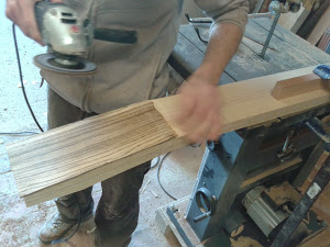

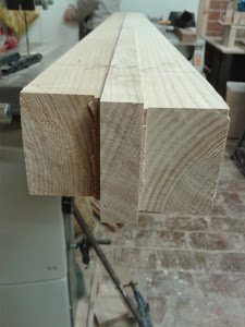

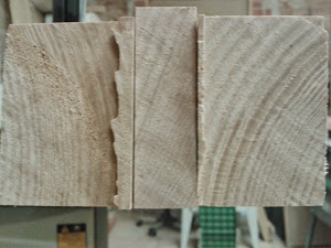

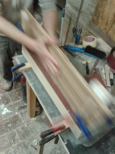

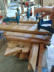

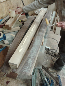

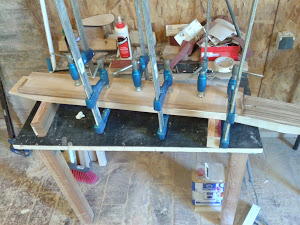

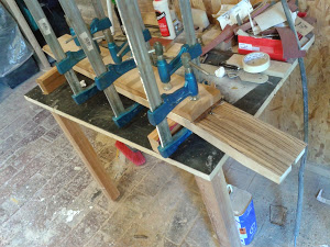

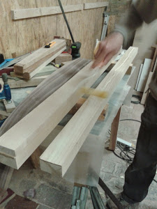

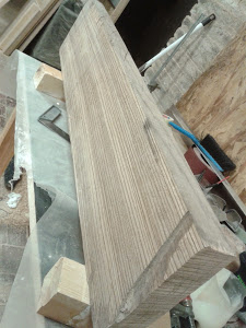

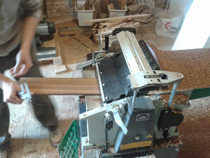

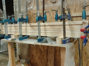

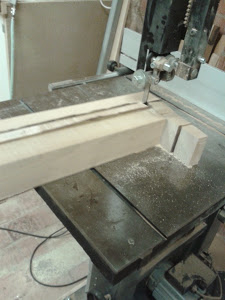

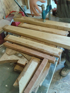

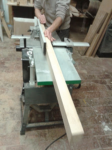

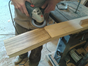

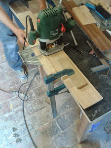

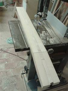

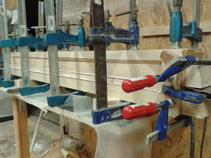

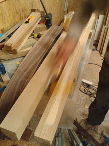

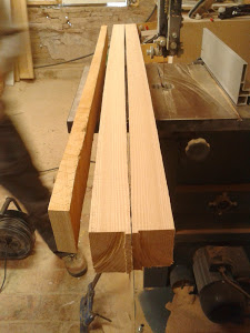

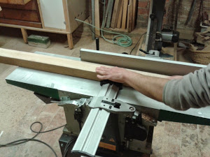

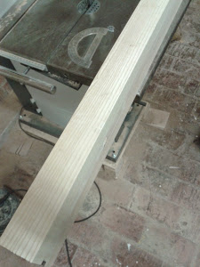

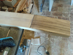

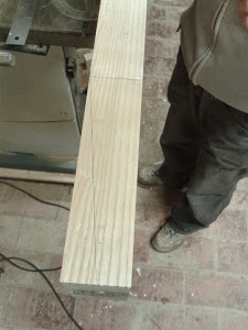

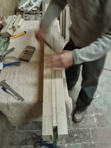

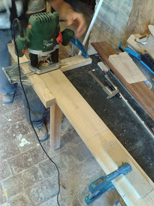

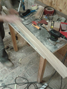

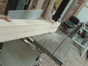

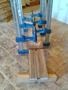

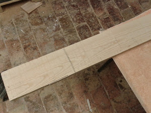

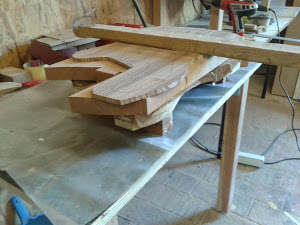

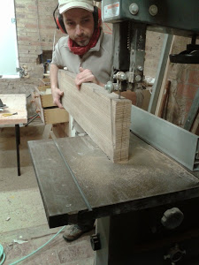

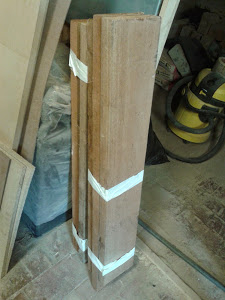

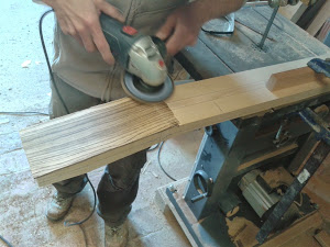

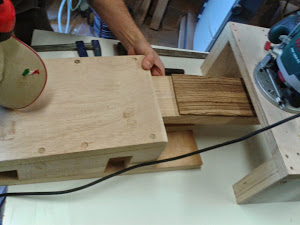

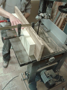

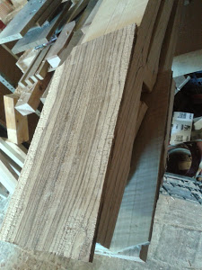

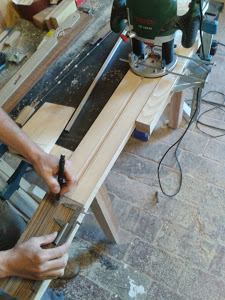

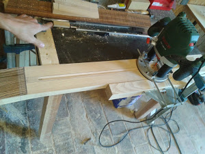

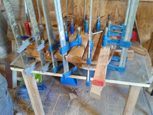

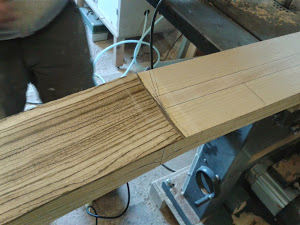

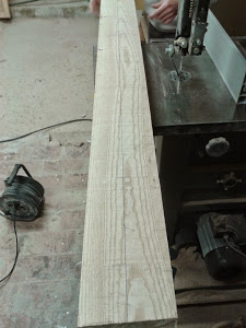

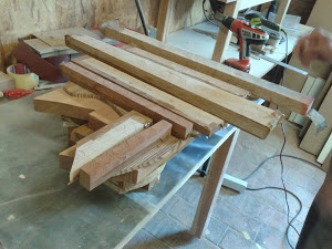

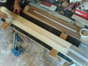

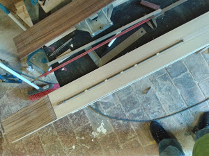

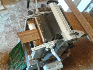

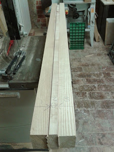

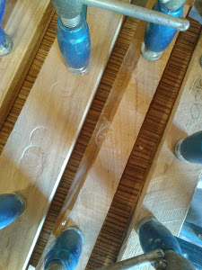

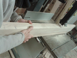

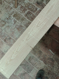

Empezamos con el mástil, que es de 3 piezas de fresno-arce-fresno y 2 finas laminas de nogal entre cada pieza de fresno y arce.

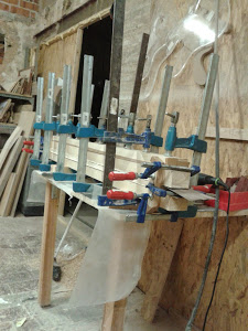

Cortamos y partimos el tablon de fresno, replanamos y escuadramos todos los listones y encolamos las 5 piezas en una sola lo suficientemente gorda como para hacer 2 mástiles:
80fbc555790725f12d82e2ad42c14-1905305.jpg 7e2fec20e50fe58d6c91ac732381d-1905305.jpg de333dd2e232336fc9b530d3d93a6-1905305.jpg 664cbdbb7cad030e48b71da2f404c-1905305.jpg 5c3cb3dcf71286a20753b3bf51044-1905305.jpg 5969fe8fca9fa0726c2a8b74d7e62-1905305.jpg e6c57b882d1d1e498d6cd04056c65-1905305.jpg ad72d8c81b85c1d96dd2f860ca03e-1905305.jpg 9db09a9690639ca4d6d714a213b21-1905305.jpg b9b1ebf53f3afab8a530c6f5d8edf-1905305.jpg af95057cb9aa05ee96535f5073f72-1905305.jpg 2b9d15baec821ae9f2691168ceb00-1905305.jpg 064a8a0e7cc22e384da1e9562583c-1905305.jpg 202334e0b054f9bc8fde8e45f11e3-1905305.jpg 3c2b14ec3ada8ce66b58bfd54fdcc-1905305.jpg 28b387867e00fbc60ce2d298e2a38-1905305.jpg 8ea4a8d3fb618adf19700f145cd70-1905305.jpg ce817bd3be30022e80451fbb73696-1905305.jpg c1f707f7211715eafc10be8aa20f8-1905305.jpg e43fbd1a498c24265cea0278cdff7-1905305.jpg 8f4edb4e488b3cade20eabca8acc4-1905305.jpg 1df161570a750e355c6c0e17240bd-1905305.jpg

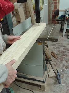

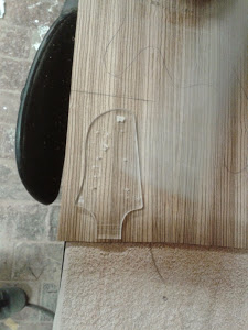

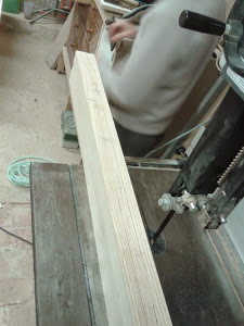

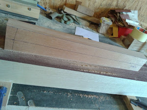

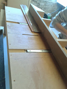

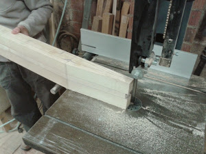

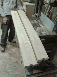

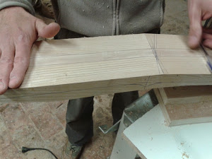

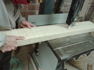

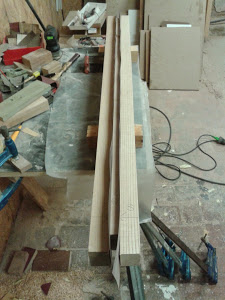

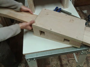

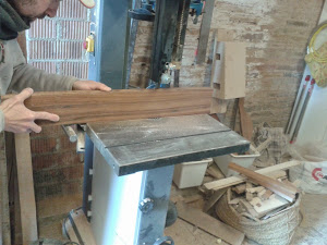

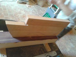

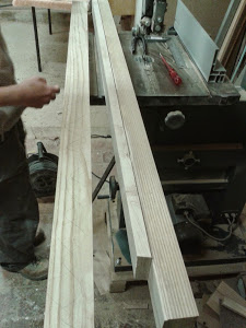

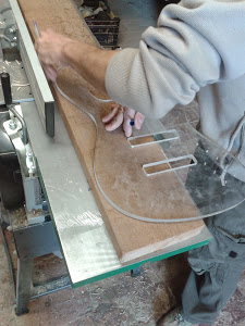

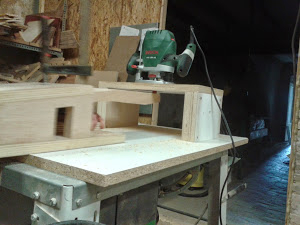

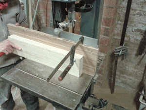

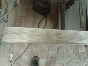

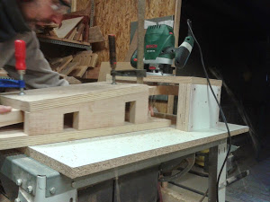

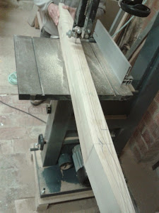

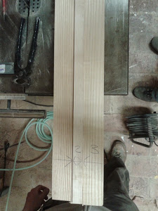

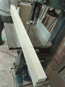

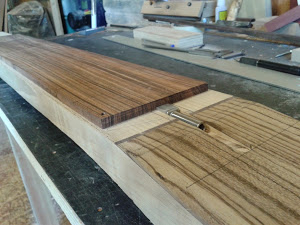

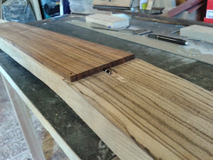

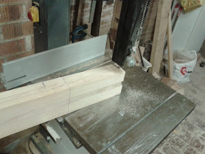

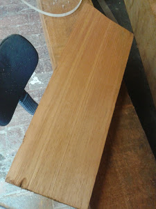

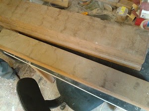

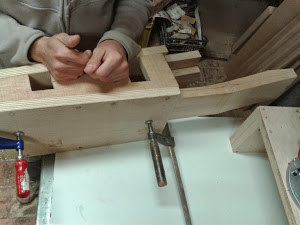

Una vez pegadas las 5 piezas y seca la cola preparamos el bloque para dividirlo en dos mástiles con pala angulada:
f82cc1a1f35a9b57051cb88e643b9-1905305.jpg 6362a9515293733380dba05734e7d-1905305.jpg f0396ceca6007fe4f46b0e32359eb-1905305.jpg 9e1d391ea94e9180922826375c091-1905305.jpg 86566ce7249680f06509b9109b2ca-1905305.jpg fa3e7e3c130956348bb80134145f2-1905305.jpg 5e49749baecd5416969f14cd1fb19-1905305.jpg 7925820aa97fb1a2303b5c1cce766-1905305.jpg 8612dd43f3bc790fe32014851d897-1905305.jpg 76c02fd47463a04d58e0f2af17a60-1905305.jpg efaf5c17b7ea040e3ede033959d3d-1905305.jpg 0d1c61613c6bba67bbe2f18ea82df-1905305.jpg aaf5a5529022c91df8711ef13855a-1905305.jpg 27af65682679b6a3706d86e4c1da6-1905305.jpg 96167e1e677bb86db90fd8696f0ec-1905305.jpg 47bc2cdce900864e5215541b7ad43-1905305.jpg b221074fd01d4c553f1d82e05a99d-1905305.jpg c83cbc29720fc562fac30056a8c02-1905305.jpg 87168d34f5c44f450d6c0c971aef0-1905305.jpg

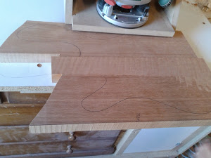

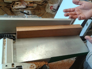

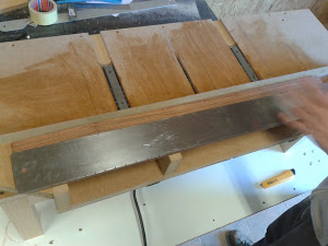

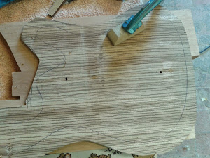

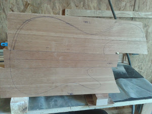

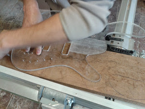

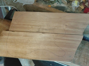

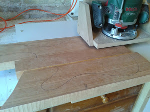

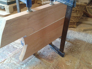

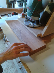

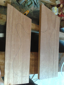

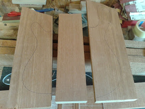

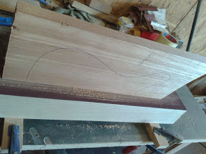

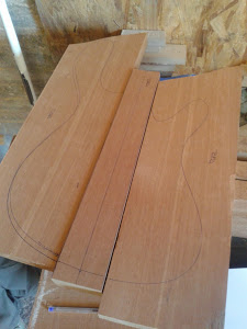

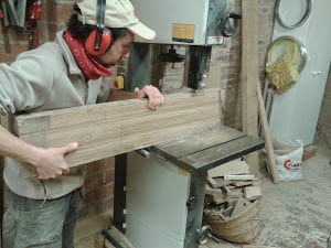

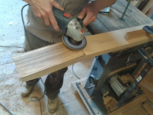

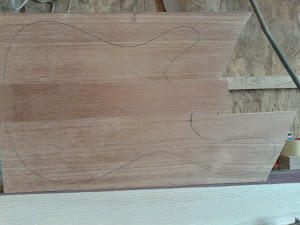

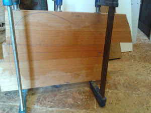

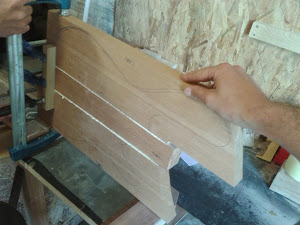

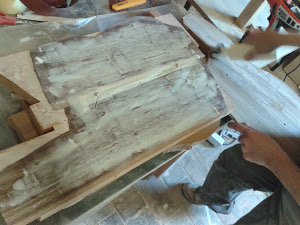

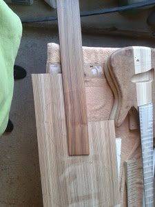

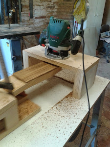

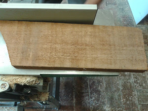

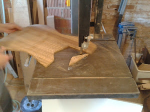

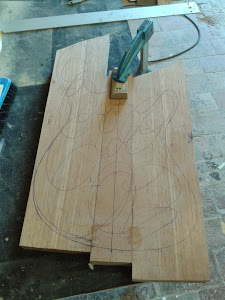

Vamos con el cuerpo de Cedro. Queriamos hacerlo de 2 piezas pero quedaba demasiado justo y decidimos hacelo de 3 con una pieza central trapeziodal que es como una prolongación del mástil en el cuerpo.
e7a5a0ca955e794fcc157cca11d0f-1905456.jpg 25a6d142ee68706d86a7bfbd6e2ea-1905456.jpg a46da09b7a60179d887d29cd05359-1905456.jpg eacfd7b8b789b2e67e19dac4d6dd9-1905456.jpg 755ac655b92c060fd3884d2bcc02a-1905456.jpg b9096d38da415e5332364b1580e1f-1905456.jpg 7e4070f713402a7d762bf561d8bcb-1905456.jpg a635c52a78a5d2db089ccccdf8ddc-1905456.jpg e0c59e228f5556978a6eecdb063ef-1905456.jpg 7c5f7520cc4fb4df105701dbc8ea2-1905456.jpg 630fdeac8e8f065e388da2e664e33-1905456.jpg 052051b53808db92f701fb4c294c8-1905456.jpg 59f87f270d8ff8eb02e2fae8292a2-1905456.jpg f98abcf839bdf00ae98753dd6b504-1905456.jpg 464faece281160a36ee36885cb412-1905456.jpg 92e7a43264b9c6b3852fe05ab33f2-1905456.jpg 301d66f4babd0a227f828b23e01f9-1905456.jpg 9d971bb26057a80ec1520c19254fd-1905456.jpg 5b3ad9cfe16a5b60ecd52f0873bda-1905456.jpg c45fced6bde808111322dced31b11-1905456.jpg e3846d827669f35a6710a6a20a250-1905456.jpg 32880cb7579f8b555fc1821acfba8-1905456.jpg 452958536f21cccd8db0b5a80a172-1905456.jpg f0dbceb3dd984f9ca3d7db885ab29-1905456.jpg 879467f9525a0416cb20ecf7d7b7c-1905456.jpg 49722c15deae3ad9a7269445e3709-1905456.jpg

siempre me pregunto como es que no se usa mas el fresno en mastiles, salvo por el grano, es elastica y tenaz, se usaba para los radios de los carros.
yo estoy experimentando con roble
Camagroc
por el 05/12/2014
#8
El arce es muy duro, estable y denso. El fresno también es estable pero más ligero y flexible. La combinación de ambos en 3 piezas con el arce central es estable y ligera. No he visto mástiles de una sola pieza de fresno, pero si de 3 piezas.
El roble no se como responde. Yo he probado el nogal y no lo veo...

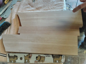

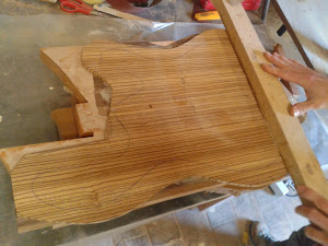

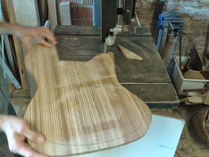

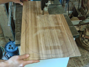

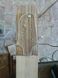

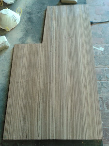

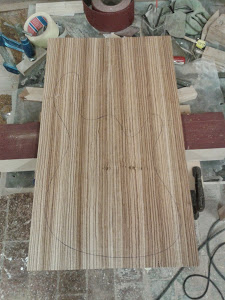

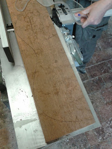

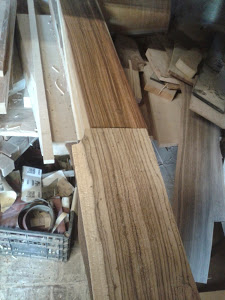

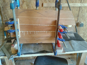

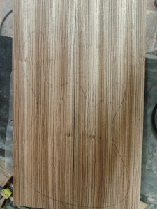

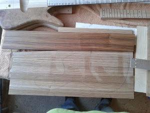

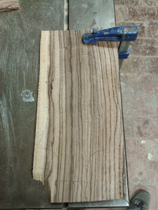

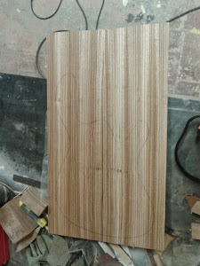

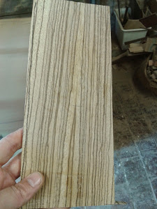

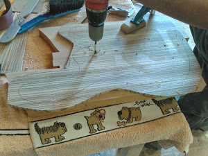

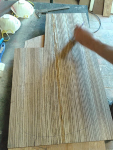

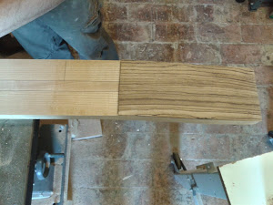

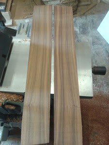

Vamos con la tapas frontales de Cebrano:
Una tapa abierta en libro para el cuerpo y una tapita entera para la pala.
De la tapa del cuerpo también sacamos una tapita que irá en la parte final del mástil entre el final del diapason y la pastilla grave.
1b3a7eca4c9fb56f3a3482897080f-1905668.jpg f3884d4ff6adcf5884f14c2a4aecb-1905668.jpg f3d53ee0e60c9f500b2fc634ccb63-1905668.jpg c5d1f9349d84eaa5f6898e9d8bdb9-1905668.jpg 4b8813867d593a5bacecc6701acad-1905668.jpg 461bc72c6ec7925027a97fb764cea-1905668.jpg 31d21ce8faefb7d7af69f80f3aa62-1905668.jpg cbbd27c7081732959ee25b646a1f1-1905668.jpg 88bd8c44de2af7496ac84a3195214-1905668.jpg [ Imagen externa no disponible ] 0343d01a960b93c106f447a66a2e8-1905668.jpg 2ded414be72f6f5b1e51ade020cd0-1905668.jpg 69023717af86125b5d94aee3694e2-1905668.jpg 6b915b300f35db012df593ec93c18-1905668.jpg 7bf7ba21b30843e06c51d8d0eff53-1905668.jpg 7b94099ebbe085c17ceb88dbbaa34-1905668.jpg 3585a59bce27bb2170d966d773553-1905668.jpg 7802b597dc18478e11abd1f85e1f6-1905668.jpg 1e9f71e07d3a97427b167969789dd-1905668.jpg b47af1fc7743472f43d71073bf697-1905668.jpg 21e210cf2c2c0a8a33d4b022931f3-1905668.jpg 396794c6657db8c1475a51dde0d24-1905668.jpg 9e88e4d5f6fc0eb1f48da60d30cc7-1905668.jpg 55fec7dbb079d87ce37bd422feb91-1905668.jpg 982ecc22d737c46e90325c130e07d-1905668.jpg 9c1f65e18604615581faaca3b6ff5-1905668.jpg d74d515d51c594a90b58deb09465f-1905668.jpg 082c227eaa8ffedebd1ae85358490-1905668.jpg b98e50a1b397d824f400d7d6f1483-1905668.jpg 14892e8f8101c8db0b64b3517f3cc-1905668.jpg f6533194356f6b4df5bcaef4ed4fc-1905668.jpg a6d16f8e1d19d82ddec5aef97f8cb-1905668.jpg e7d275731e0d8d47f4c57a88efadc-1905668.jpg ab0fcbd143e800d493d68f402ba5f-1905668.jpg 13328607e03e20aeb0f27fc42fccf-1905668.jpg 287fe0955e9ddf7bd73df11adc3b6-1905668.jpg 81df0064f720c469bcb3f8ff8f2ea-1905668.jpg 578387f4805678e9715423a932fea-1905668.jpg a736089baf5673f23cd3130bb2225-1905668.jpg a0ca08461c75f9e1a0a7940808730-1905668.jpg 3e6102d97c214204d863e8c4420da-1905668.jpg e51e931761642316413a455f56326-1905668.jpg

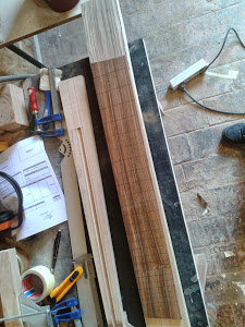

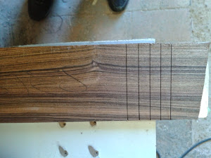

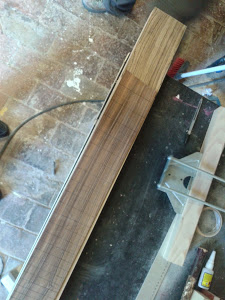

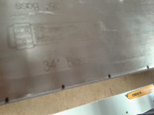

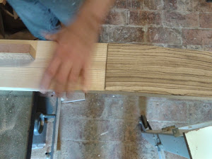

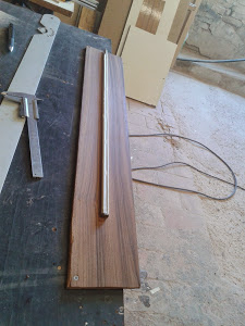

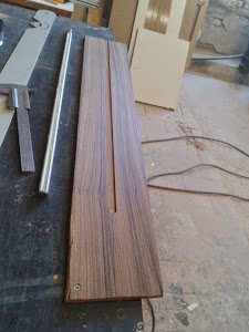

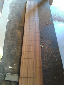

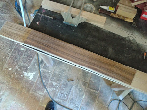

Es el turno del diapasón de Pauferro:
faf19f19c90f2aeda360e498cd9d3-1905955.jpg c3db08e87b34ac77a43e543fb8fc8-1905955.jpg 1fbbcdfb496138e4f3f6820650cca-1905955.jpg f7d19f4952c124bcb1e59a717c719-1905955.jpg 9a2d26c187597959430fb50327c2b-1905955.jpg 8b099f46f7a2b4849004a566e6be3-1905955.jpg beefb9e5e4f960b01a5cad150d115-1905955.jpg

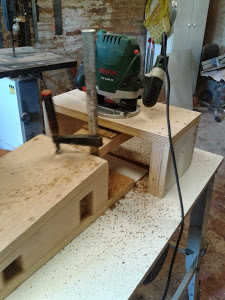

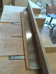

Le hacemos las ranuras para los 24 trastes:
e1ba2b3f20e966dbea54d3ba99f57-1905955.jpg 97a9cc0d6b108d8deec5ca03ae5c9-1905955.jpg f9c75091f235ddbc2991b6b075b41-1905955.jpg 46e9a466e716dab9f73ca3f792176-1905955.jpg 04aaec7de6ab3698e0c5e07faaf27-1905955.jpg 8ce629dd1ca5bfd0f968691c5483a-1905955.jpg 801d23d43f0b4d6e7a4a065ed2a69-1905955.jpg 0b6779aeb0d264d389c9a81cde53b-1905955.jpg

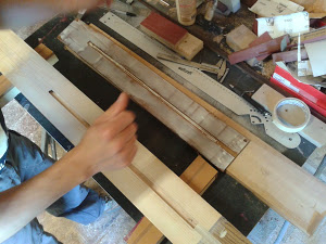

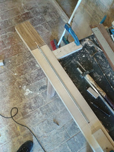

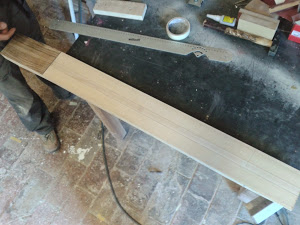

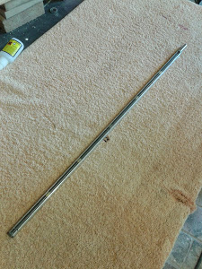

Hacemos el canal del alma y pegamos el diapason y el mástil con el alma en su posición.
8a22bda3150ff6168741f2ef89cb4-1905955.jpg 98ff2a521f8c283e546f6d00bb792-1905955.jpg e8a985c71d8c4527f20bcf2738821-1905955.jpg 44653aafa5622df0b165f8850168f-1905955.jpg b54419c46ccf0d3a30929c9fc95d3-1905955.jpg 013a27bfaee9f27a026d3b71e4db6-1905955.jpg 97f18d7a76b644bd4bda4049461d9-1905955.jpg e47f3be97b90a403b37bca431a536-1905955.jpg 91af4076871fb8e317cb5b27b3269-1905955.jpg 39bc5057f0e0516c6dc4ffa5bb2c1-1905955.jpg 615b716626a59fc59bc2ac775cdbc-1905955.jpg 4e75157b1b75ff6793dbba1ec631d-1905955.jpg 7a45c958aafa1132313a6062a32fd-1905955.jpg cf1174827db0d1b990be87a1e13f1-1905955.jpg 8ca1127d3cadb80c8c1841fc2f370-1905955.jpg 928b3aff33fbb70b462e31005ff25-1905955.jpg c986c70f7c886f13ea6728689fd46-1905955.jpg fce08824b07d7830fd00a885531e4-1905955.jpg 25e4eb7c875f2cb88d3d19e77da86-1905955.jpg 224f93d5a252d3b3d2f5a59042a56-1905955.jpg
