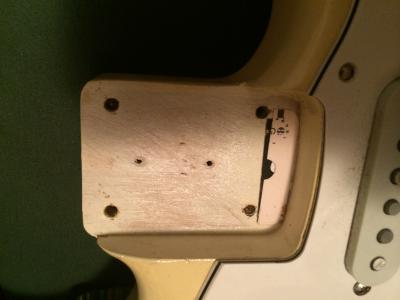

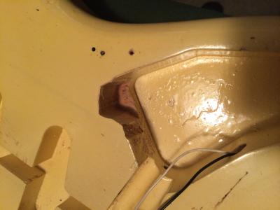

Bueno , agradezco las opiniones que ha tenido este tema.Voy a exponer mi caso aqui y en todos los foros que pueda. Cambie al forero Joan C. de Valencia una gibson LPJ 2014 nueva por lo que se suponía una strato MIJ 1985.Me fie ya que en su muro tenia bueno comentarios. El trato fue bueno todo bien nos mandamos las guitarras (cosa que desaconsejo ya de antemano), y todo bien. Veo que la pintura es rara pero no le doy importancia, es un mes de bastante curro y casi no tengo tiempo de probarla pero lo que la pruebo me gusta (las cosas como son). Las sorpresas empiezan cuando decido cambiarle las cuerdas y en el transcurso veo que un tornillo se mueve del golpeador, lo miro y resulta que no llega a atornilarse a las madera. Decido abrir el golpeador y sorpresa!!! La guitarra tiene un boquete en la madera que se ha hecho de manera super chapucera, la guitarra parece un queso gruyer de la cantidad de agujeros que tiene por diferentes golpeadores que se la han puesto y en lugar de buscar el suyo se a vuelto a atornillar como si nada. Y luego el cuerpo no corresponde con las medidas de las otras fenders que tengo. Se ha repintado pero como se aprecia en las fotos y creo que es bastante evidente, nunca a tenido pintura fender. Desmonto el mástil y este esta correcto numero de serie etc....Pero el cuerpo no tiene ningún indicio de numero de serie, aqui nuestro compañero frasco comenta que el a visto algunos cuerpos sin numero de serie, a mi me parece muy raro pero respeto mucho su opinión, y luego indica que de todas maneras algo falla con el agujero hecho de manera horrorosa y con el hueco de la electrónica, cosa que con lo de la pintura ya me habían comentado otra gente que respeto muchisimo. Yo sigo pensando que este cuerpo no es fender pero no se si puedo demostrarlo legalmente asi que por eso pedi ayuda en el foro, que si bien agradezco los comentarios, quizá más ayuda me hubiese ayudado a aclarar este tema.
Al darme cuenta a los 29-30 dias del cambio de lo comento a Joan C., me dice que el solo la a tenido una semana y que la ha cambiado. Y que como se que el cuerpo no es fender. Le digo todo lo que he visto y me dice que va a hablar con el anterior dueño. Este le indica lo mismo que si soy un luthier o un experto de fender para hacer esa afirmación. Yo ya me habia informado por internet y un par de amigos que controlan más que yo por si acaso. Total que les mando las fotos y Joan C. me da la razon, pero me dice que la gibson la cambio por otra guitarra y a su vez esa con otro forero, con lo que recuperar la guitarra era imposible. El otro forero, el anterior dueño de la guitarra, nos comenta que la pillo en usa y que la compro como original etc.....No lo dudo....
Lo expongo aqui y en ese momento me dice el forero Joan C. que ya que nadie dice que no sea un cuerpo no original el no creo que me tenga que compensar en nada. Es cierto que quiza él no a provocado todo eso en la guitarra pero si fue él quien me la cambio y tiene la responsabilidad de cerciorarse que lo que cambia esta en el estado anunciado.
Quiero aclarar que si el cuerpo es fender o no, para mi es complicado de demostrar al 100x100 yo no lo creo pero no deja de ser un opinión basada en todo lo que os he contado.
Ahora bien lo que le reclamo a Joan C. es que el estado del cuerpo deja mucho que desear y todo lo indicado antes ( agujeros por todo el cuerpo en la linea del golpeador, cuerpo repintado y en las fotos no se apreciaba del todo pero bueno, el boquete en el cuerpo hecho a serrucho etc...)no estaba expuesto en el enuncio ni me lo indico en privado, por lo que entiendo que me ha engañado y la respuesta de Joan C. no es más que bloquearme y pasar olimpicamente de mi, yo creo que no he faltado a nadie, y que lo que expongo es totalmente cierto, si Joan C. no lo ve asi le invito a que se pronuncie.

Hace años me pasó algo parecido con una supuesta Fender Japan que compré por Ebay. Sonar no sonaba mal, pero se veía que Fender no era. Los clavijeros no coincidían, la desmontamos entera y no había duda. Lo mejor es probarla in situ, compañero.

Por cierto en strat-talk me dicen que si bien con unas fotos es muy complicado decir la autenticidad del cuerpo, esos años tendrían que tener todo el hardware fender ,que no es así , y el hueco de la electrónica debería ser diferente. Más opiniones al respecto, no creo que me valgan para nada pero por lo menos me animan a seguir buscando y preguntando

#10 Yo tuve una del 89 en la que el hardware venía sin marca...No se, igual depende de series y gamas.

Si que parece repintada.....Lo de los agujeros del golpeador es un mal común a muchas Strats.....Incluso de compañeros muy respetados en el foro....Y luego, en el cuerpo MIJ que yo tuve, si venían marcas en el hueco...aunque la forma parece la correcta...
