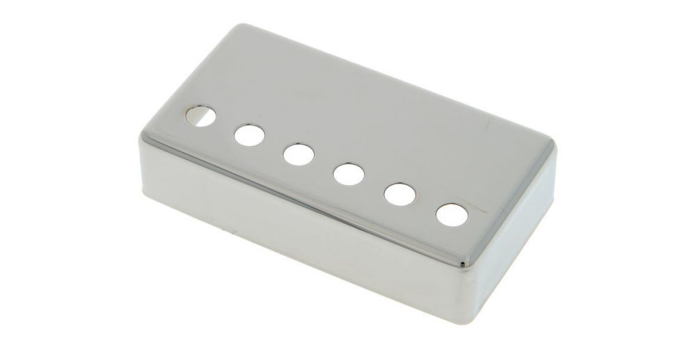

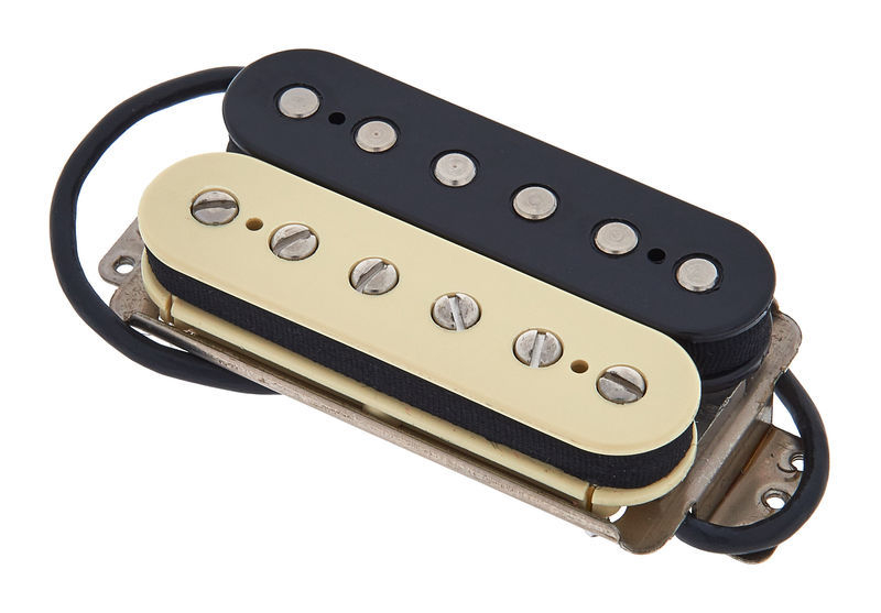

Para conservar el cubrepastillas que tienes, tendrían que coincidir los agujeros con los imanes de la pastilla nueva.

El cubre pastilla no tiene agujeros.
Calaveras
por el 20/05/2021
Los tornillos que ves, son parte de la pastilla no del cubrepastillas.

Se supone que son medidas mas o menos estándar, ¿no?
Calaveras
por el 20/05/2021
Suelen ser bastante iguales, pero tambien las hay con diferente separación y con que haya un milímetro, no te va a encajar.

Las pastillas se venden ya con cubrepastillas o sin él. Aunque yo he comprado cubrepastillas por separado para poder usar unas humbucker de color blanco que no pegaban ni con cola en una guitarra en particular. La distancia entre los polos más externos (los tornillos) suele ser de 50 mm en el mástil y 52 en la de puente, aunque a veces es de 50 en ambas. En la descripción de las que te compres vendrá escrito.
El problema que veo es que tienes que desoldar o cortar con algo la soldadura de estaño que une el cubrepastillas con la base, y volver a soldarlo en las nuevas. También te digo que si la actual es una pastilla regular o barata, el cubre será de latón cromado o niquelado, y ese metal afecta al tono y puede que no merezca la pena. En las pastillas buenas ya se usa metal blanco no magnético.
Otra razón para comprar cubrepastillas por separado puede ser la diferencia de precio entre las mismas pastillas con o sin él. En una gibson 57 classic he llegado a ver 30 euros de diferencia (en cada una), mientras la pareja de cubrepastillas vale 10 euros en aliexpress. Es decir, te ahorras 50 euros. En teoría deberías potear las pastillas (sumergirlas en cera de forma que salga el aire y se llenen de cera todos los huecos) después de soldar las tapas, pero yo no lo he hecho y me parece que suenan hasta mejor que las mismas pastillas con tapas de fábrica, y aunque dicen que se acoplarán más yo no lo he notado.

#8 Yo creo que ha habido un par de confusiones en este hilo.
A tu pregunta de #1 . Da igual que la nueva pastilla que compres tenga cubierta o no, va a encajar en el hueco sin mayor problema. Todas las marcas venden cada modelo de pastilla con o sin cubierta en diferentes colores. A no ser que tengas una cubierta con un acabado especial no tiene mucho sentido intercambiar la cubierta.
Ahora si quieres quitar la cubierta y ponersela a otra pastilla tienes que ver el especiado de los tornillos, la distancia entre el centro del tornillo que queda debajo de la 6ta cuerda y el de la primera. Suele variar entre 50 y 53 mm. Las cubiertas no van puestas sin mas en la pastilla, estan soldadas a la base. Necesitas un estañador para soltarla y despues un poco de maña.
Hay una tercera posibilidad, que no estuvieras hablando de la cubierta sino del anillo que monta la pastilla en el cuerpo de la guitarra (son 2 cosas diferentes). Si estamos hablando del anillo de la pastilla, no tienes que preocuparte de que la nueva pastilla no encaje, mientras sea una humbucker va a ir bien
