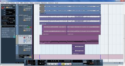

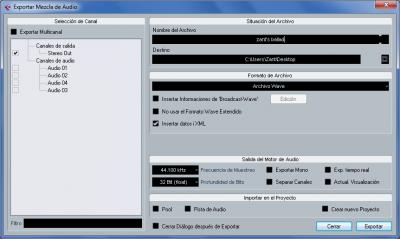

si pudieras poner una captura del projecto y otra de la ventana cuando exportas,,,,igual se puede ver algo que este mal
zantletsrock
por el 07/01/2012
Ahi te dejo las fotos a ver si encontramos algo x_x
zantletsrock
por el 07/01/2012
La bateria es el unico que esta en midi, y el cuadro ese cuando le doy a exportar ya me crea el archivo .wav, pero sin bateria xD
miguelopua
por el 07/01/2012
Ufff,,lo siento, creo que el problema es el archivo midi,esperemos que llegue alguien mas,,pero deberia de tener asignado un vst de bateria como te decia antes y esos puntos en el midi creo deberian de ser rayas,lo siento.
