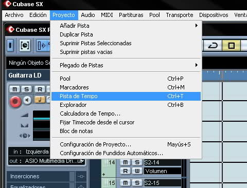

Buenas a todos!! bueno sigo con mis problemillas con el cubase (en que líos me meto con estas tecnologías) jeje, bueno el problema es el siguiente, edito algo con el guitar pro y luego lo meto en el cubase y le asigno sonidos.. hasta ahí todo correcto.. pero... si en alguna parte de la canción quiero que vaya más rápida o más lento como edito eso? llevo horas y no doy con ello.. arrrggggg!! alguna ayuda? :)

joe.. a mi me viene en español.. y he pinchado en casi todas las opciones pero no veo forma alguna de hacerlo :(

Ok, vas a la pestaña de arriba donde dice "Proyecto", clickeas y vuelves a clickear en "Pista de Tempo", pues ahí se te abre una ventanita con el tiempo que quieres asignar, le modificas los valores a tempo en la parte que quieras y listo!!

problema resuelto!! ya sé una cosa más, jajaja.
