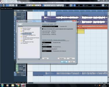

He conseguido que suene pero petardeando mucho, cambiando el ASIO. Así no hay manera :se_siente:

Pues lo de los petardeos me pasó también.Ahora vuelve a instalar los drivers de la interface
