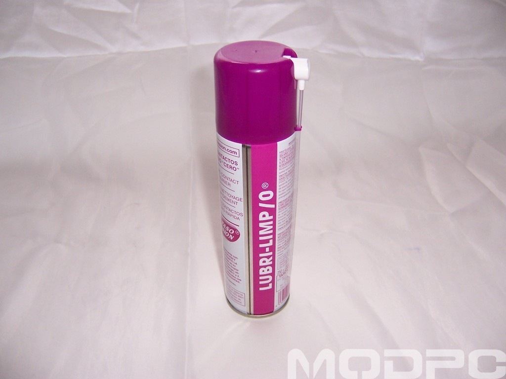

#26 Gracias, pues si he encargado el de "residuo cero", éste en concreto:
La duda es como lo aplico al pote, si debo de desarmar el pedal y "darle por atrás" o si por el contrario es suficiente aplicarlo por delante...

Pues MANO DE SANTO!!! He abierto el pedal y por un orificio del potenciómetro he enchufado el lubri-limp, he dado unas vueltas el pote y como nuevo! Espero que dure!
Por cierto, le dado también al selector de pastillas de la guitarra, el cual ya le tenía bastante suave, ha sido echarlo y el selector a vuelto a hacer "clack" en cada posición del mismo, vamos como nuevo, cero ruidos.
