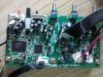

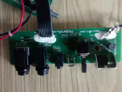

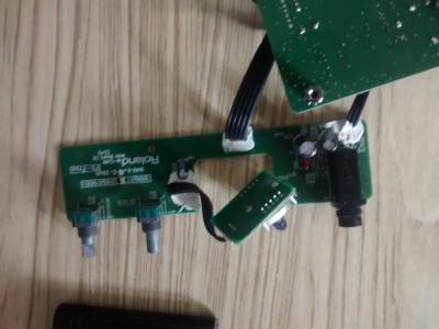

Tengo un microcube antiguo que lo desmonté y lo convertí en una especie de etapa de potencia para un pod 2.0.
Ocurre que hace unos días lo estaba usando, conectado a un altavoz de 30w, y por mala suerte se soltó el empalme del altavoz por un mal movimiento. Me dí cuenta al rato, cuando ya olía algo a chamusquina. Es decir, el ampli ha estado un ratillo encendido y sin altavoz. Siempre he oído que son los valvulares los que petan si no tiene un altavoz, pero este a transistores creo que se ha quemado. De ser así, sabéis que pieza hay que cambiar, en caso de que tuviera remedio??? Os pongo unas fotillos.
El ampli enciende, el piloto se ilumina, pero no suena nada de nada, ni lo más mínimo, ni cambiando el volumen, tono, tipo de ampli,.... La última vez que lleve un ampli a una tienda de electrónica, me cobraron 50 pavos por cambiar un puto fusible. Con lo cual, descarto llevar este ampli al técnico, pues su valor residual no es mucho y no valdría la reparación. Casi mejor uno nuevo.

como dato, decir que el ampli lleva un altavoz original de 4 ohms y 2watt , y al que yo lo tengo conectado es de 30watt y 8 ohms, según me informaron, esto es no es motivo de problema. Ya no lo sé.

Gracias Esteban, al menos me gustaría saber si me lo he cargado x el rato que ha estado sin altavoz, (unos minutillos), o x usarlo con dicho altavoz con esas especificaciones. He leido y releido que los amplis a transistores no se queman x ese motivo, e igualmente creo que un ampli con salida a 4 ohms no se quema por un altavoz de 8 ohms. Ya es x curiosidad y no repetir la cagada. Gracias!!!

Que yo sepa si usas altavoces de mayor impedancia que los del ampli no suele pasar nada, es mas bien al reves o eso siempre he tenido yo entendido.
Has probado a volver a soldar los cables al altavoz de mejor manera y probar si va? Total si esta roto no se va a quedar peor, pero a lo mejor no esta roto del todo y es una mala soldadura que no hace contacto que a mi me paso eso con las pastillas de mi guitarra tras un cambio, dejo de sonar y es porque en la soldadura se le hizo una burbuja de aire y no salia sonido

Iron, curioso, he revisado la conexión de los 2 cables del altavoz a la placa pcb y se ve derretido un pegote blanco que usa roland para afianzar sus soldaduras. Se nota que ahí ha habido calor. Pero la soldadura parece robusta.

No, son todos... con menor impedancia de la seleccionada o abierta petan todos... con mayor impedancia de la seleccionada petan los valvulares y los de transistores reducen la potencia.
Qué se ha quemado? cualquier cosa... desde lo más fácil que pueda haber sido el transistor hasta cualquier otro componente de la etapa, estas cosas no son de "toca aquí", si no que hay que ir testeando... y estos amplis con este tipo de placa y tantísimo procesador no es que sean fáciles de tocar, la verdad
si no tienes conocimientos de electrónica no se te puede recomendar otra cosa que no sea un técnico... así que mal fin le veo :D
