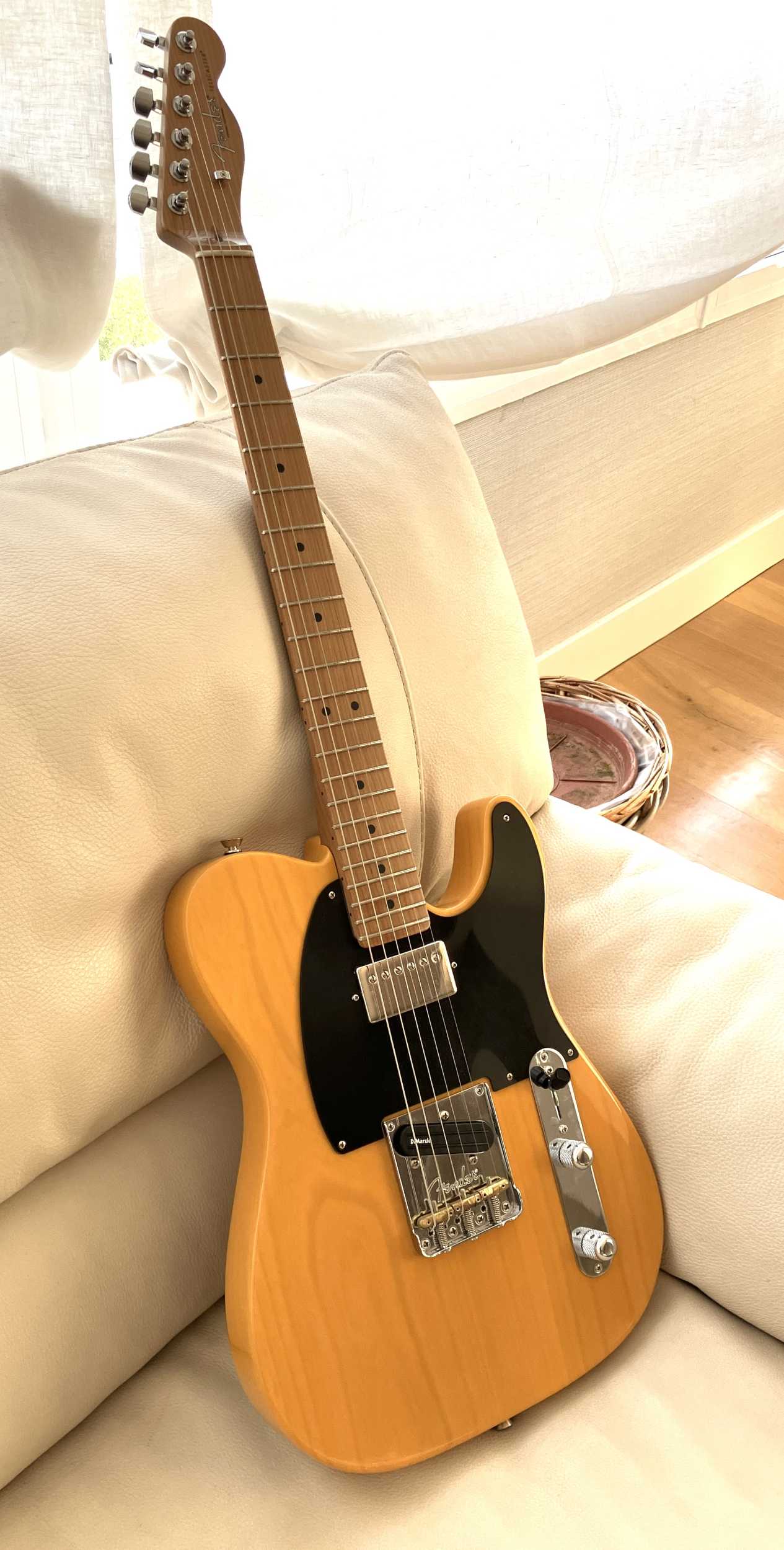

Pues quería hacer una pregunta doble, a ver qué opinan los grurús del foro, tengo dos teles, una Vintera con singles que me encanta y luego compré una ProII, que originalmente venía con singles, para hacer con ella algo diferente con humbuckers o noiseless, o al menos humbucker en el mástil.
Al final lo que hice fue poner potes de 500k, comprar un golpeador, hacerle el agujero para humbucker y ponerle una lollar Imperial low wind (muy contento con ella), en el puente le puse para acompañar una chopper T que es una humbucker en formato single. Ha pasado ya un tiempo y aunque la Chopper sin duda es una gran pastilla objetivamente hablando, no me quito de la cabeza el hacerle el hueco para poner una humbucker completa y dejar esta guitarra con humbuckers completas y la Vintera con Singles y ya esta.

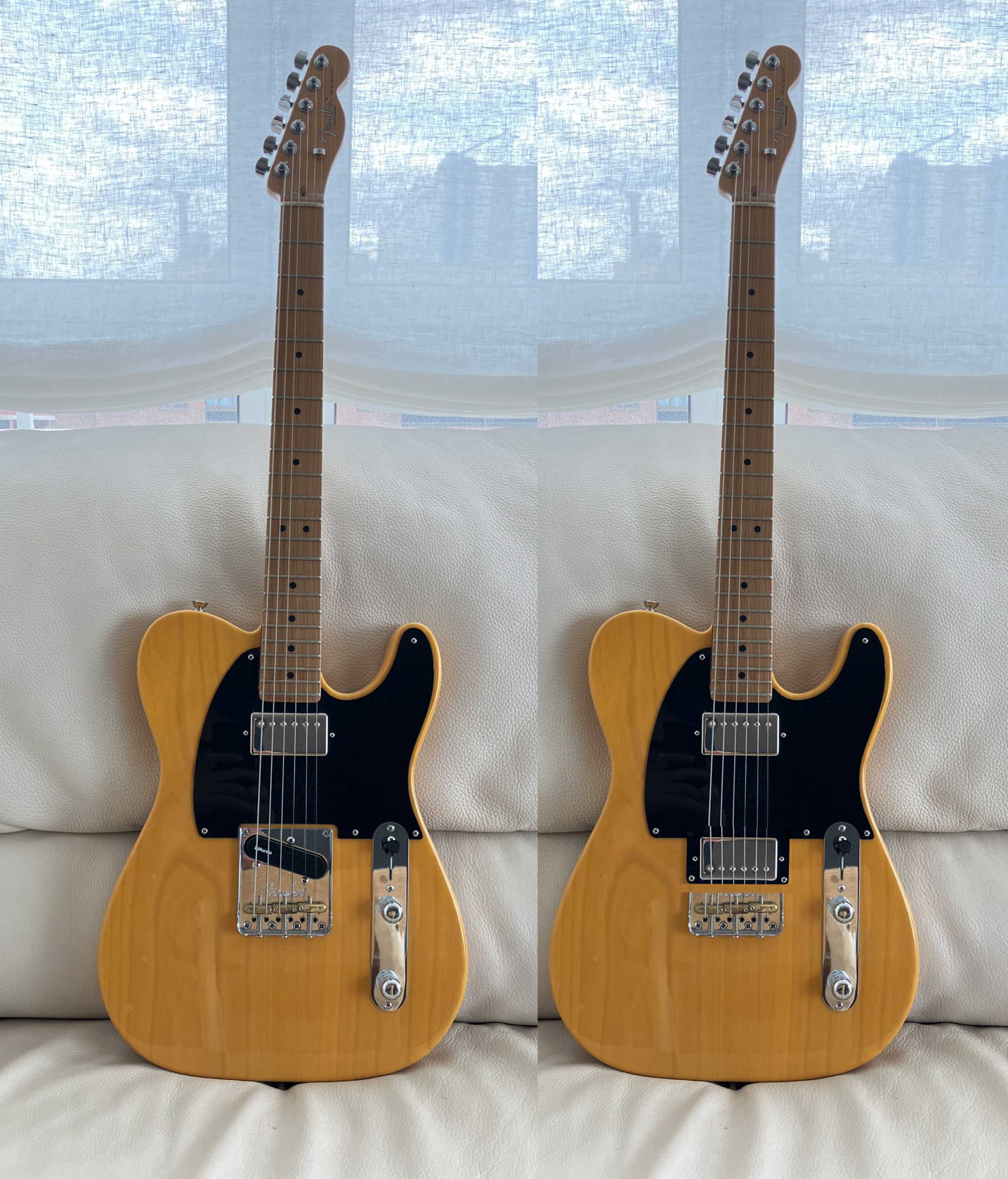

Dándole vueltas se me ocurren dos opciones, la primera sería hacer un golpeador nuevo a medida que acoja las dos humbuckers y montar ambas al gopeador, he hecho un photoshop cutre para que de una idea de cómo quedaría. Creo que al menos quedaría distinto a lo típico de siempre. En la foto la de la izqueirda es cómo esta ahora y la derecha el photoshopeo cutre de como quedaría con el golpeador que cubra ambas pastillas.

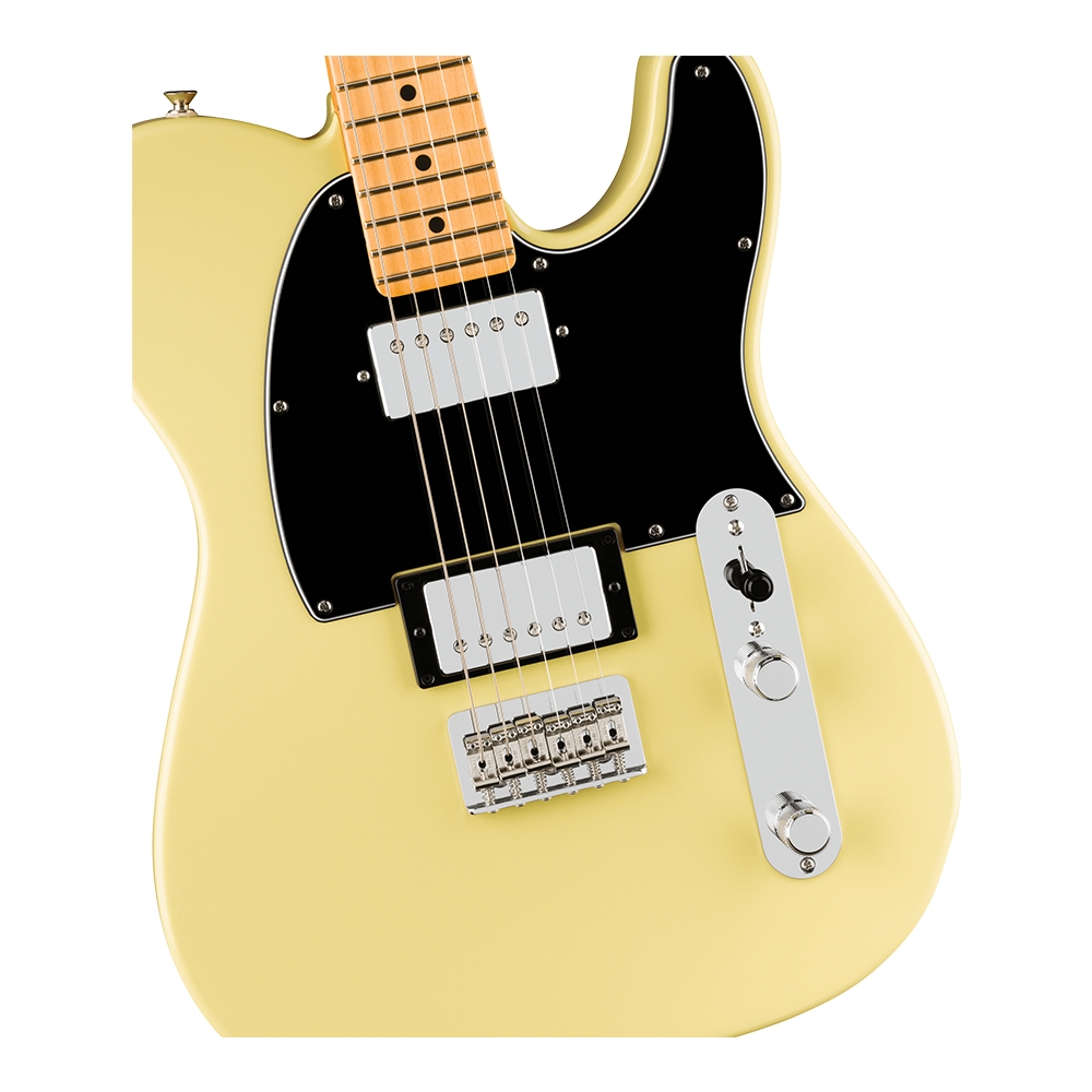

Y la otra es como lo hace Fender (es una foto de internet de una Player), un marco de pastilla negro y supongo que tendría que recortar un poco el golpeador actual para que cuadre bien con el marco de la pastilla, pero no sé, como que estéticamente lo veo peor.
¿Qué opción os parece mejor? ¿Le veis alguna pega funcional a montar ambas en un gopeador a medida? ¿Que os parece estéticamente así?
