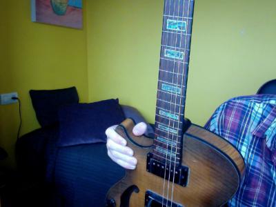

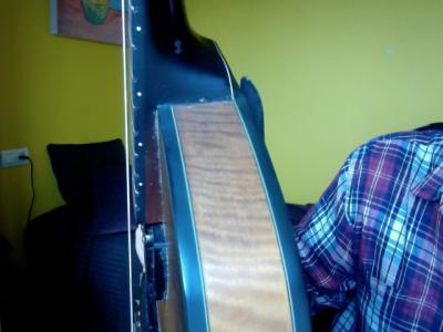

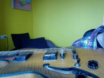

Muy buenas. Hace poco quite los trastes a mi guitarra para hacerla fretless. Pero me han surgido varios problemas:
-El mastil lo barnice pero aun sigue estando muy aspero, no se como hacerlo mas suave.
-Tuve que subir el puente ya que las cuerdas estaban practicamente pegadas al mastil. Pero creo que no es normal todo lo que lo he tenido que subir, no se si sera bueno para la guitarra.
-Y ademas ha perdido mucho sonido, no se por que sera.
Os dejo unas fotos por si veis algo, muchas gracias.
mdomato
por el 14/01/2014
En cuanto a que perdiste sonido, entiendo que te refieres a volumen. Según tengo entendido, un instrumento sin trastes tiene una sonoridad menor porque el propio dedo frena un poco la vibración al contrario que cuando existe un traste, que la cuerda vibra mucho más libre.
En cuanto a lo del mástil áspero, supongo que tendrás que aplicar algún tipo de tapaporos.
