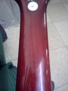

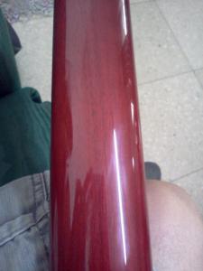

Es normal la beta del mastil? recorre todo el mastil oblicuamente... la guitarra es un Epiphone g-400 sg pro.

Yo la veo bien, si esta un poco inclinada respecto al ejer vertical me parece que es normal :D.

Okkk, tenia temor que fuera alguna anormalidad. me quedo mas tranquilo

no debo precuparme que sea algo del alma? o defecto?

#4 Hola W, la veta no es ningun indicativo de que el alma esta mal, supongo que es tu primer guitarra, te recomiendo que no te obsesionés con que tu guitarra tiene defectos o fallas, se que para alguien que comienza es dificil darse cuenta de estas cosas pero la veta no indica que este torcido el mástil, para eso hay otras formas de comprobarlo, como tomar la guitarra y tomarla como una escopeta para ver que el mástil este todo recto. si no estas seguro y seguis con dudas podés llevarla con algun profesional para que te las aclare y te ajuste la guitarra mientras comenzás a hacerlo vos solo. Te recomiendo que investigués mucho sobre ajuste y de como detectar problemas en la guitarra ya que hay mucha info sobre eso en internet, cuando no tenés a nadie que te enseñe estas cosas la mejor opción es investigar todas las dudas que tenés :)

Precisamente la veta tiene que recorrer longitudinalmente el mástil para darle estabilidad.
