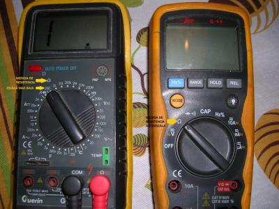

Por lo que dice el electricista, supongo que habrás intentado medir tensión con el polímetro. Tienes que medir resistencia, que vendrá representada en el polímetro con la letra omega mayúscula ( Ω ). En el caso de que el polímetro sea autorango, sólo tienes que seleccionar resistencia; si no es autorango tendrás además que seleccionar la escala más baja (un valor numérico sin ninguna "K" o "M" detrás). Lo del "ohmiaje" es una magnitud inventada, aunque es cierto que se lo he escuchado decir a algún electricista, pero es un palabro que no existe. Las magnitudes que se pueden medir en ohmios son la resistencia, la reactancia y la impedancia. El valor que te indican los fabricantes es la impedancia nominal, que es la suma vectorial de resistencia y reactancia; pero tu polímetro sólo puede leer resistencia, que siempre será algo más baja que la impedancia. Si la impedancia nominal de tu pantalla son 4Ω, el valor que vas a medir con el polímetro estará en torno a los 2.6 ~ 3 ohmios; normalmente las lecturas más altas indican potencias nominales más bajas de los altavoces y viceversa (al depender la sección del hilo, y por lo tanto su resistencia, de la potencia que admite el altavoz)

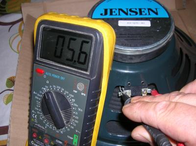

Fíjate en la foto que he subido antes... El altavoz es de una impedancia nominal de 8Ω, pero el polímetro lee una resistencia de 5.6Ω... Porque no es capaz de leer la reactancia de la bobina, sino sólo la resistencia eléctrica del hilo del que está hecha dicha bobina. De hecho, si se busca el datasheet del fabricante ( https://www.jensentone.com/printpdf/51 ) , habla de un "voice coil DC resistance" de 5.3Ω (el valor de resistencia) para el modelo de 8Ω; y la pequeña diferencia de 0.3Ω es debida a tolerancias de fabricación y error de medida.
