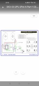

Hola buenas, resulta que estoy mirando el tema de hacer un montaje a mi fgn.
Veamos, tengo un freeway switch para montar con 2 humbucker. (concretamente el modelo 3x3-03.
Y resulta que mirando los esquemas de la web https://www.freewayswitch.com/schematics-toggle/ resulta, que he visto que hay varias opciones para seleccionar las pastillas en single.
Y la verdad, no se que diferencia puede tener el que se encienda una bobina u otra.
A ver si alguien puede explicarme el tema, porque no sé qué configuración sería la mejor o cual me recomendáis y porque.
Luego estoy mirando condensadores en madinter, no sé cuál elegir. Si podéis ayudarme con esto tb xfa 😅.
Gracias, y lo siento por la parrafada

Específica cual de esos esquemas es el que vas a hacer. 2 Humbuckers, y cuantos potes y de que tipo, ..please! hay un montón de esquemas ahí..

2 humbucker 2 potes para el sistema 03.
La duda es que pasa si pones en Split una bobina u otra, que diferencia hay.

La diferencia esta en el sonido. cuando están activas las bobinas externas, están en fase, como las patillas Fender..el sonido va en esa linea..
cuando están activas las bobinas internas, suena mas a como suena una Gibson, .... LP, SG, ES335, etc. por darte una idea.

Ok, pues creo que probaré a ponerlas fuera de fase.
