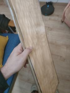

Hola, he comprado unas chapas en madinter, resulta que vienen bastante onduladas.
La madera es arce acolchado.
¿Se pueden usar así?
Y si no, ¿como se aplanan?
Gracias.

No es normal que una chapa venga así, la única manera que se me ocurre para aplanar sería con humedad, calor y presion

por eso se llama alcochado. Es broma, devuelvelo y nos cuentas.Ni para marqueteria filetes

Una vez fui a Madrid a comprar unas Tonerider y por casualidad se me ocurrió pedir que me enseñaran un par de chapas de arce acolchado. Debo decir que tenían el mismo aspecto, muy onduladas, pero lo que me hizo rechazarlas para futuras ocasiones eran que de Arce acolchado, poco tenían a mi parecer.

Gracias por las respuestas, he estado preguntando a un carpintero y dice que seguramente ha pasado por la humedad durante el transporte, me ha explicado como aplanarlas usando glicerina, agua, un pulverizador, papel de periódico y algo para prensarlas.
A una mala será un experimento, a ver cuándo puedo ponerme y explico cómo salió.

nunca he visto chapas de arce acolchado que no estuviesen asi...
