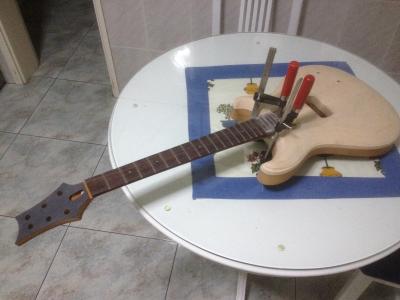

Si te puedo aconsejar algo, no la unas hasta que la tengas pintada. Es mucho mas facil i comodo pintar y pulir el cuerpo y mastil por separado y luego unirlos.

Hola, si es verdad visto de esa manera, pero mi intención es montarla toda, incluso cuerdas y comprobar que todo va bien, que no trastea etc, si tengo que hacerle alguna modificación pienso que es mejor que no esté ya pintada.

ltdkami escribió:
Sabes si ademas de arce flameado sirven tambíen rizado
el arce flameado y el arce rizado son lo mismo,te debes referir al arce acolchado.......
kress
por el 16/12/2015
el mastil va encolado verdad?
si es asi y pintas ,barnizas y despues pules por separado,a la hora de encolar el mastil al cuerpo.....
¿no crees que se podria estropear el acabado cuando pongas la cola y hagas presion para encolar?
se saldra cola por los bordes......

Hola kress, eso también es lo que pienso yo, por eso voy a montarlo todo y probar antes de lacar. Gracias francisco javito.

El exceso de cola lo tienes limpiar igualmente si encolas antes de pintar, si no cuando pintas te saldran manchas, por otra parte se limpia mas facil la superficie lacada. Yo lo uñco que uso para encolar despues de barnizae un troso de DM de 1 cm de grosor u otra madera blanda y nunca me ha fallado.De esta forma me resulta mas facil ligar y pulir, sobre todo zonas de cutway. En fin cada uno mismo con su mecanizmo.

Después de mucho tiempo con el proyecto aparcado, ya parece que voy a poder dedicarle al menos unos ratitos entre semana. Ya tengo ganas de verla terminada...

Gracias por los comentarios, estoy en duda tanto en color, quizás verde pero muy diluido y azul en el contorno, la idea sería que se vea la beta de la madera, la electrónica también estoy en duda, tengo una les Paúl, y esta me gustaría que fuera más versátil, que tuviese un rango más amplio, un buen acústico claro y cristalino y una buena pegada con distorsión, por favor no me mandéis a Lourdes, había pensado en unas Bare knuckle, pero cuáles?, otras que me den lo que quiero y que sean más económicas?

Yo de Bare Knucle no te sé decir, pero te recomendaría que hablaras con el compañero spidey12 (en Facebook puedes encontrarlo como Tokaa Guitars). Hace unas pastillas brutales, y seguro que es capaz de ofrecerte algo que encaje con lo que buscas. De precio no sé cómo andará, pero por preguntar no pierdes nada :D
