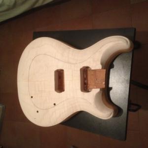

Hola John Fisher, es de 22 mm, ahora por supuesto hay que tallarla y darle forma.

Enri__
por el 24/10/2015
Bueno ahí van unas fotitos más, esto va algo lento pero no dispongo de más tiempo.

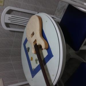

Enri__
por el 16/11/2015
Bueno el proyecto lleva un tiempo a la espera de recibir el resto del material necesario para continuar, varillas de trastes y demás, por fin parece que es cuestión de un par de días tenerlo todo en casa, la espera se hace larga y hace que no pueda avanzar como quisiera.
ferbelvis
por el 17/11/2015
Preciosa y perfecta!
¿Como has hecho el relieve de la tapa?, es perfecto! ¿Con fresadora, con plantillas, a mano?, Cuéntanos!!!
:wink:
Enri__
por el 17/11/2015
Hola, pues una plantilla para marcar el limite del contorno, mucha escofina, pero mucha mucha jeje y mucha lija en diferentes granos, con eso y paciencia todo sale.

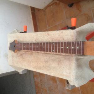

Enri__
por el 14/12/2015
Hola, estas fechas son malas para avanzar con el proyecto, pero bueno hoy le he dedicado un rato y he colocado los trastes, ya tenia ganas de seguir con ella, a ver si esta semana se da bien y puedo unirla con el cuerpo.
