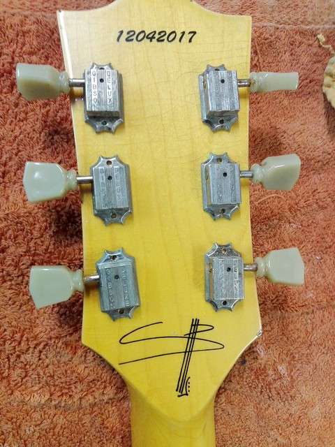

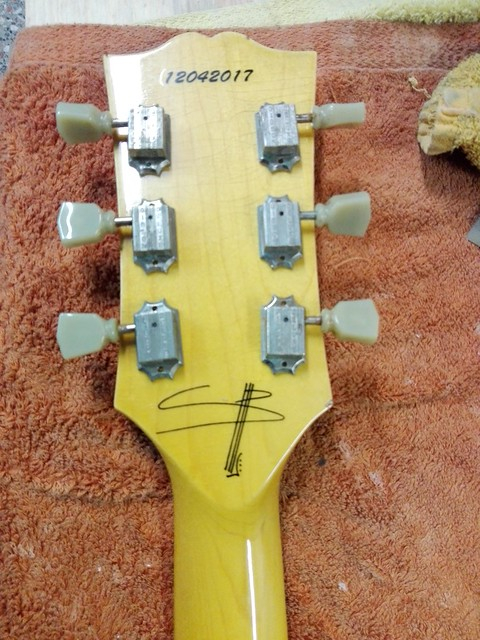

Y unas fotos del nuevo logo que llevo tiempo pensando y diseñando:
5189e8f0798f74d695f5401fab753-2291970.jpgIMG_20180201_111712 by tonydevigo, en Flickr
bdf08e7f0f8909ee4e88845061b60-2291970.jpgIMG_20180201_111720 by tonydevigo, en Flickr
