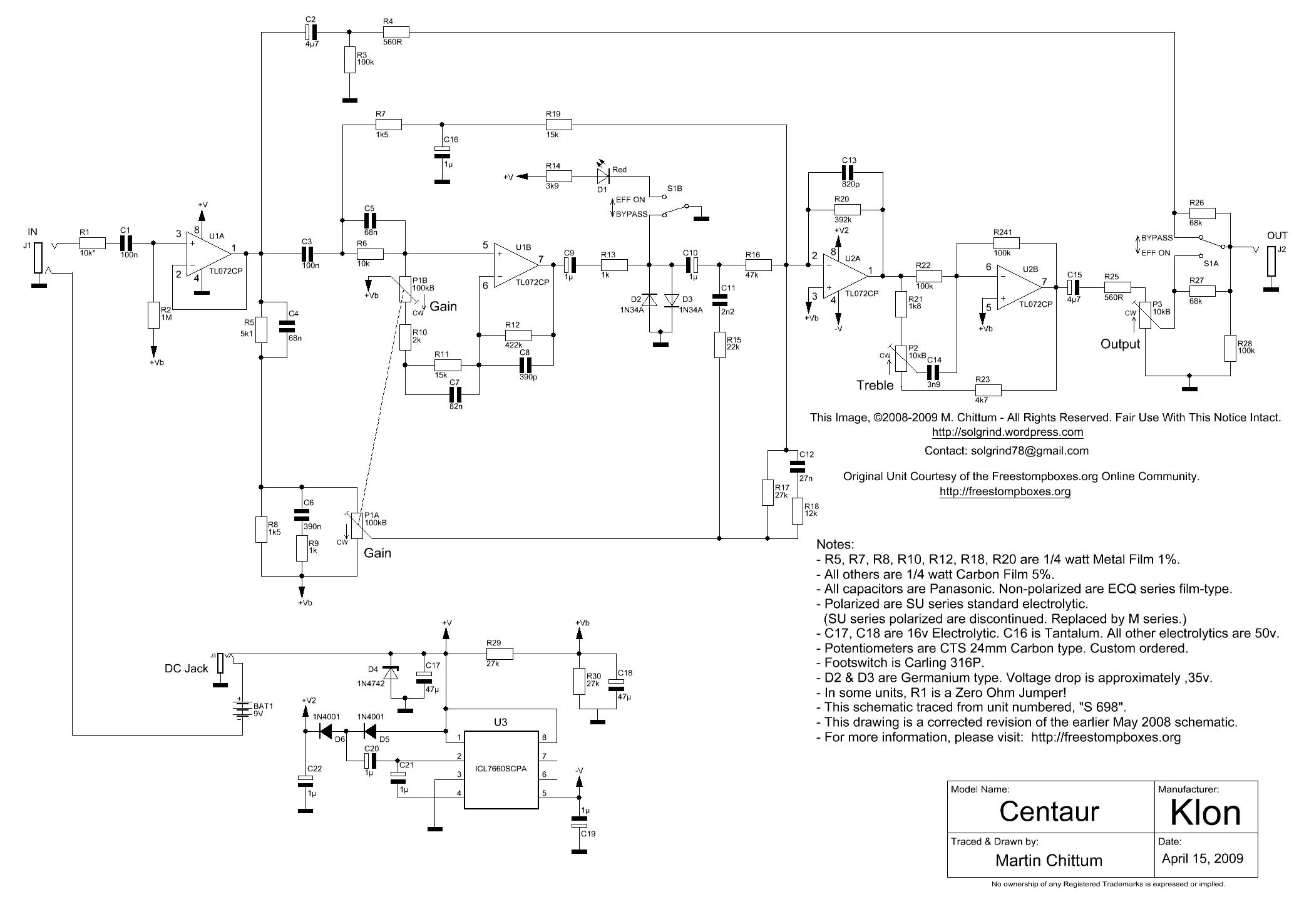

Cómo bibliografía dejo estos enlaces curiosos sobre el Klon Centaur:
Análisis del circuito:
https://www.electrosmash.com/klon-centaur-analysis
Guía de construcción:
https://guitargearfinder.com/guides/build-klon-centaur-clone-kit/
Sobre los diferentes esquemas del Klon:
https://guitargearfinder.com/guides/all-about-the-klon-centaur-clones-schematics-history-kits/
Esquema:
https://guitargearfinder.com/wp-content/uploads/2018/11/klon-centaur-schematic-high-res.jpg
