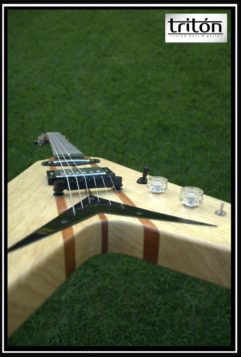

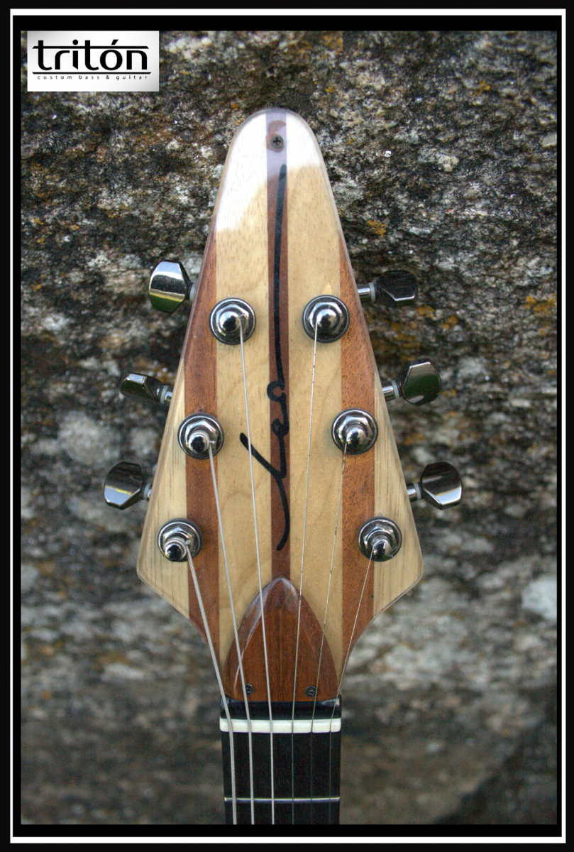

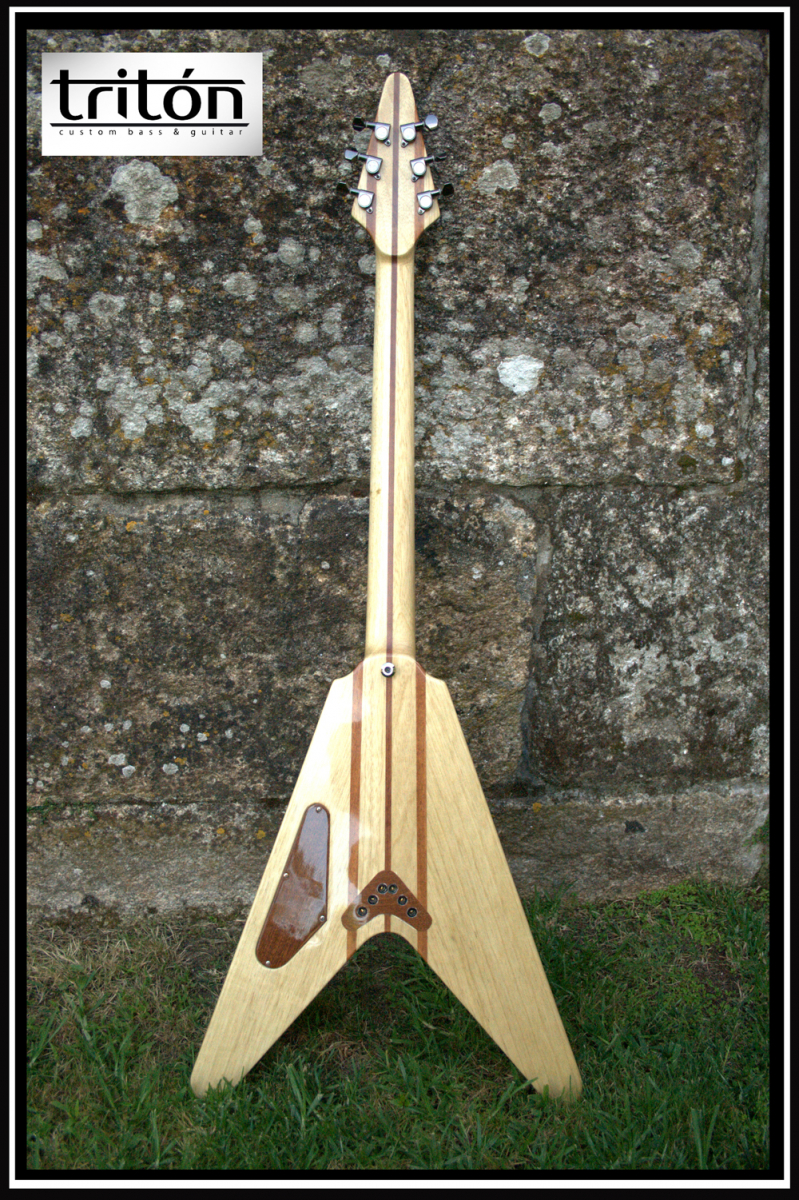

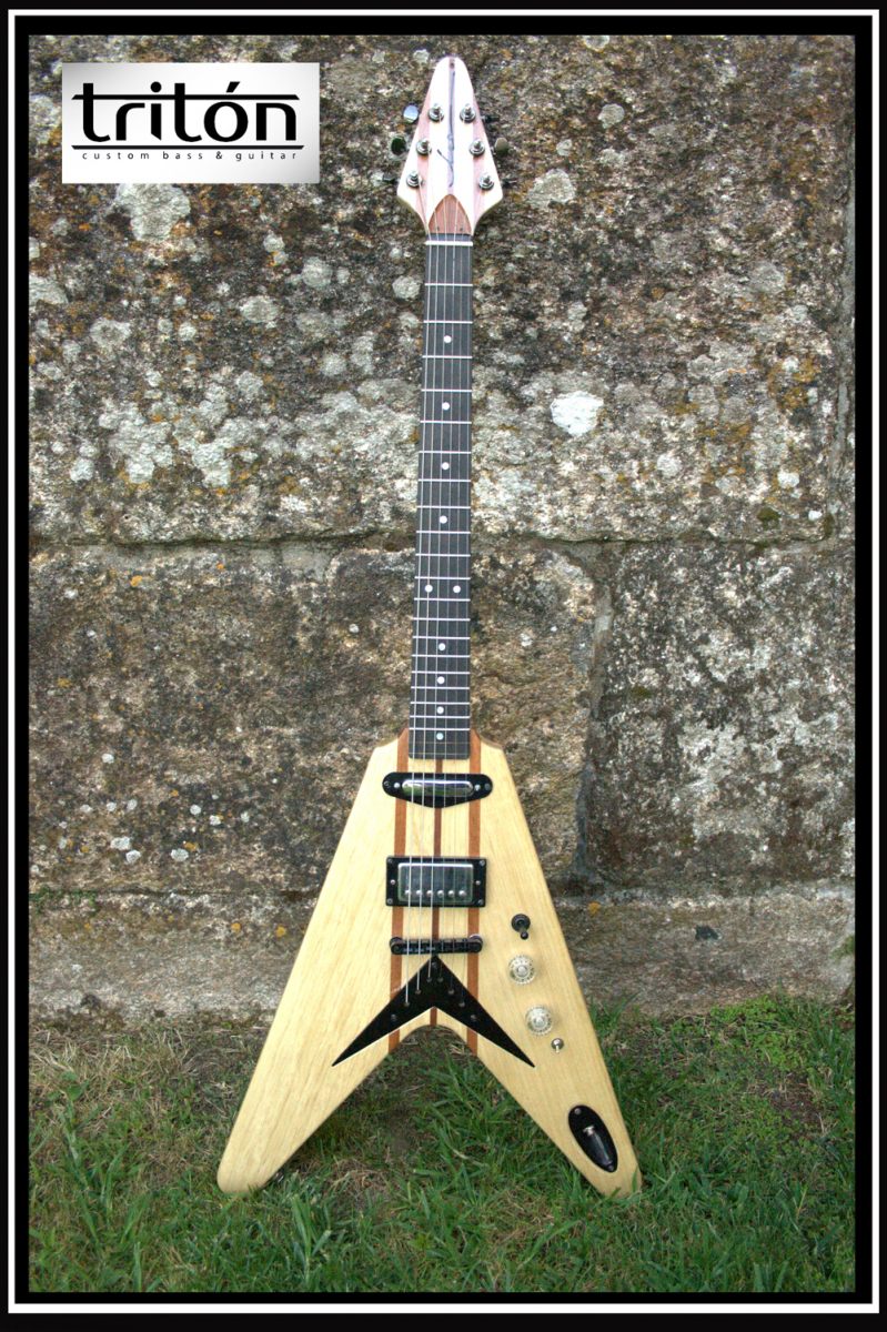

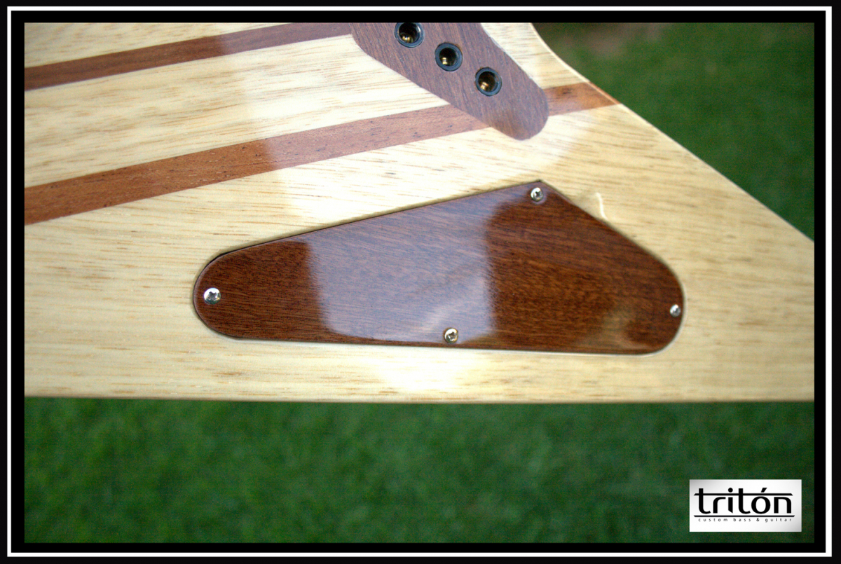

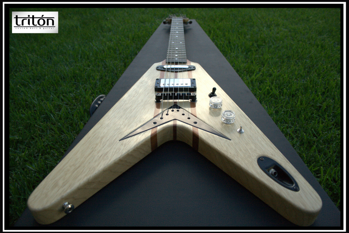

Buenas a todos, después de una larga temporada sin poder dedicarle tiempo a mis proyectos, al fin he terminado la Korina.
Estoy muy contento con el resultado estético y de sonido. He configurado la humbucker para que pueda funcionar en single, paralelo y serie mediante un miniswith on-on-on y la verdad es que he conseguido un sonido muy peculiar, a medio camino entre una telecaster y una strato en las posiciones de mastil /medio y consiguiendo un punch muy interesante con la humbucker en serie. pronto subiré muestras de audio, pero de momento ahí van las fotos.
