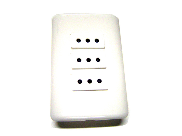

bien te recomiendo que le pongas unas cajas de derivacion con enchufes embutidos, en ves de esa (zapatilla, no se como le llamas tu), quedara mas elegante
moonmark
por el 19/08/2010
Como es eso , explicate mas despacio...que no te entiendo:oops:
luisll
por el 19/08/2010
que uses cajas para enchufes
y enchufes embutidos
yo supongo que en tu pais se utilizan de este tipo
con zapatilla me refiero a esto
espero que entiendas a que me refiero
te quedaria mas segura electricamente hablando, a todo esto yo soy electricista de oficio por eso te recomiendo esto
