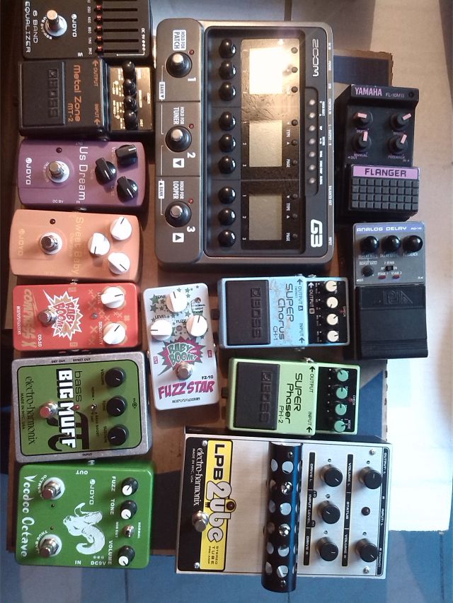

Estos son los pedales que necesito acomodar:
He estado probando distintas colocacione para ver las dimensiones de la pedalboard que necesito.
Parece que voy a necesitar una de 70 x 40 cm... francamente se me hace demasiado grande.
Así que voy a meditar para saber cuales pedales se van a la venta.
También tengo la duda de si sería mejor si dejo la G3 por fuera de la pedalboard... y transportarla en su propia caja y conectarla in situ
En fin... ustedes compañeros que harían para ahorrar espacio?

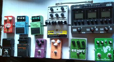

Este sería un posible acomodo

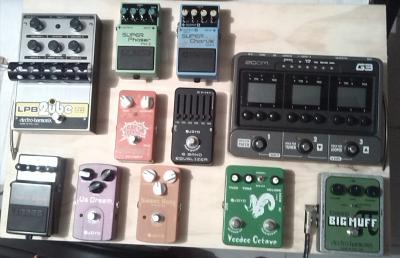

Primer avance.
Compré un tablón de 122 x 60 cm y lo he cortado en 3, quedando así 3 tablas de contrachapado de 60x 40 cada una.
A una de las tablas le he fijado 2 asas metálicas a los extremos laterales.
Las otras 2 tablas me servirán para la tapa y la base del maletín.
Ahora la cuestión es decidir el método de fijación de los pedales a la tabla. Puede ser con hendiduras tipo pedaltrain, o con agujeros tipo holyboard.
Compré una bolsa de cinchos en color negro para usarlos para fijar los pedales... en caso de que descarte el velcro.
Se aceptan comentarios y sugerencias
Maiar
por el 31/08/2014
El velcro es una buena idea. Los deja fijos y a la vez puedes quitarlos sin muchos problemas. Yo no lo descartaría.
Suerte en el proyecto.
