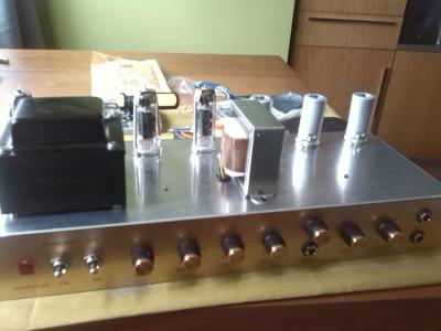

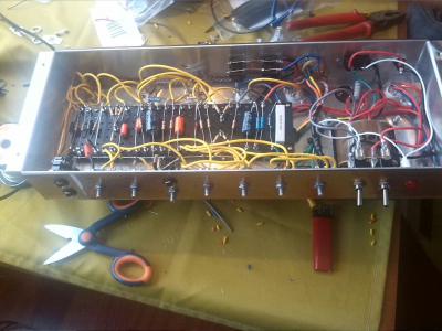

Hace poco adquirí un KIT de montaje para un Marshall TMB 18w el cual ya he montado y estoy gratamente sorprendido de cómo suena. Soy electrónico por lo que el montaje ha sido bastante sencillo. Ahora viene la parte "dificil" para mi; Montar el cabezal.

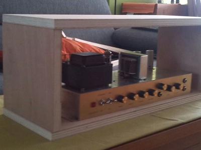

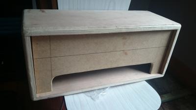

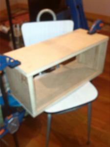

Bueno, aunque pedí ayuda, no recibí respuesta y me lancé a hacerlo por mi cuenta. Al final puse unas medias que me parecieron oportunas a mi y fuí a una tienda de maderas donde me hacían los cortes.
Lo primero, la madera que al final he usado es OKUMEN de 20mm, tenía casi decidido usar abeto, pero que me hicieran los cortes hizo que me decantara por esto. Lo segundo es que tras hacer los cortes y presentar las maderas, el cabezal me parecía MUY grande. Asique tanto la base como el techo los rebaje de 60 a 56 cm. Al final cambie la madera para que me hicieran los cortes profesionales y he acabado cortando yo... vamos, un desastre. El alto es de 21cm. Habria quedado mejor con 19 o así, me parece que es MUY alto, pero así entrará mas aire y refrigera mejor. El fondo es de 22cm.
BASE Y TECHO (56x22) LATERALES (21x22)
Lo primero pusimos los listones que hacen de tope al frontal y la parte trasera encolados a los laterales. Sólo con cola. pensamos que no va a aguantar ningún peso y no haci falta mas, aunque ahora estamos pensando en meterle un tornillo al medio. Ayer ya unimos con mayor o menor exito la base, los laterales y el techo. Lo hicimos mediante TARUGAS DE MADERA y cola blanca de madera, y despues hicimos presión con unos sargentos. Al final ha quedado ligeramente desviado, por lo que ahora toca pasar un cepillo, para disimular lo máximo posible. Es un metodo bueno, pero precisa de tener mas paciencia y mejor mano que la nuestra para que los agujeros vayan perfectos y los tarugos rectos y no tengas los problemas de desviación que he tenido yo.
El plan es que tras hacer el lijado y cepillado, y despues intentar usar la broca de fresa con el taladro (veremos cómo queda) darle una mano de barniz al interior de "la caja". despues colocare 8 escuadras pequeñas que he comprado para darle mas robustez al asunto.
Para el frontal y la parte trasera he adquirido DM de 10mm. Esta tarde empezaré a cortarlo en forma de H alargada para la trasera y media H para el frontal.

Hola PLATA, gracias por el apoyo! pues bien el trabajo como tal hasta donde puedo leer ya está finiquitado; le he pasado a mi exsuegro para que lo tapice. y como lo prometido es deuda unas fotos de como la hemos liado parda y lo hemos ido corrigiendo.
PD: Si no eres Cristian el de Bricomania o Tim "herramientas" Taylor asi es como quedan las cosas en la vida real cuando no tienes ni idea de lo que haces; hemos aprendido mucho la proxima quedara mejor ;-)
*Faltan fotos intermedias del proceso, pero no teníamos pensado subirlas... sorry. En breve pondremos el resultado final
