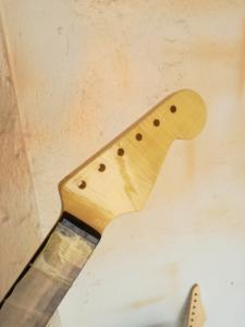

me anime hacer un cuerpo de tipo strat y este es el resultado. Promete bastante resonancia , peso pluma!!!! aliso rojo usa. dos piezas
Buen hilo, enhorabuena. El aliso es muy buena elección, lo tiene todo, se trabaja bien, es ligero y tiene un tono incréible. Estaremos atentos.

Canela canela, que diapasón más sexy!

Gracias tios!! voy poniendo ya avances del acabado.

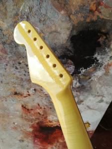

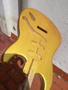

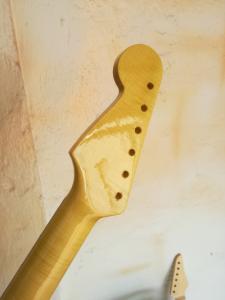

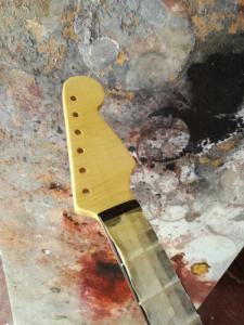

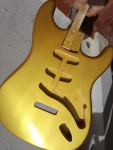

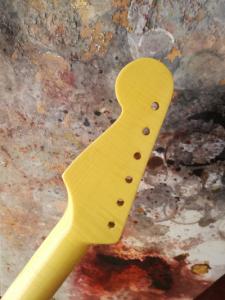

pues aqui esta. El mástil ya esta terminado de lacar, ya solo queda esperar unas semanas (un mes al menos) para matizar y pulir. El cuerpo solo tiene una capa de gold aun le queda la capas nitro brillo transparentes.

Es posible hacer algún mástil de arce de una pieza. eso si , conmigo hay que tener paciencia, estas cosas no se hacen en dos días y a mi me gusta hacer un trabajo perfecto o casi perfecto!

ojo! estos mástiles no son baratos, en este caso este mástil lleva diapasón de rosewood brazilian, como las 60s originales. Una madera prohibida de talar desde aprox. año 92.
Digo esto por que alguno me han comparado un mástil de warmoth de palorosa indio por 300 pavos y este no tiene absolutamente nada que ver, este mástil esta por encima de los 600 pavos y por que los hago yo , que si los hiciera fender.... ya sabemos.

y sobre el arce empleado, compro siempre arce usa o europeo, me gusta mas el europeo..peor bueno.. son distintos.
Siempre arce en corte quatersawn, una uso mástiles de corte flat. Y me aseguro que tenga una sequedad y humedad
apropiada para su uso.
Sobre el aliso.. lo mismo , compro aliso usa rojo poroso, así gana en peso y resonancia y se nota un huevo.

secando .. aun le quedan unas tres semanas.. y con este tiempo de m.... veremos a ver. jejeje
romal Baneado
por el 16/04/2018
El proceso de lacado lo esta haciendo GUITARPAINTED, con unos resultados muy muy buenos!
