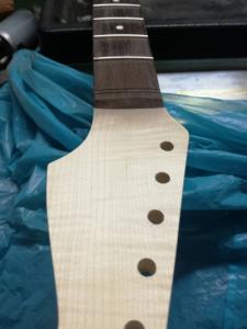

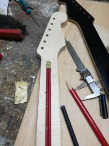

Hola a todos, quiero contribuir con este aporte sobre la fabricación de un mástil tipo 60s de stratocaster.
Lleva arce quartersawn con algo flameado y diapasón de rosewwod brazilian con mas de 100 años de sequedad.
Trastes medio jumbo 2.3mm , radio del diapasón será de 7,25 y perfil en C ., alma de doble acción con ajuste en talón tipo vintage.
Lo acabare en laca nitro ambar.
Saldrá a la venta en cuanto este terminado.

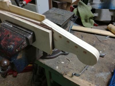

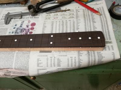

bueno, pues ya esta pegado el diapasón. ahora esperar a que endurezca ...

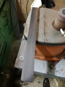

romal Baneado
por el 15/02/2018

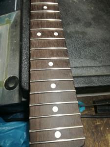

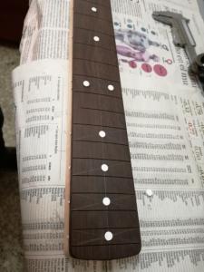

avanzando ... diapason radiado 10"

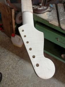

romal Baneado
por el 15/02/2018

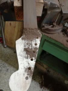

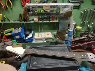

mas fotos...
romal Baneado
por el 15/02/2018
rosewood brazilian.. lo mejor en diapasones

romal Baneado
por el 20/02/2018

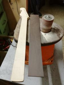

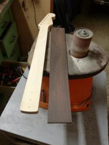

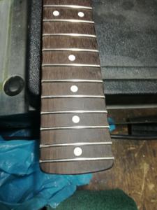

bueno, pues sigo con fotos de mas avances..

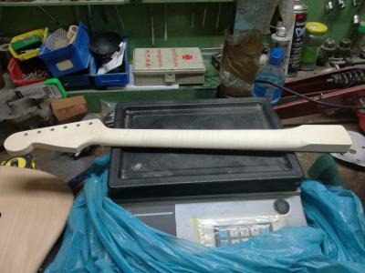

romal Baneado
por el 16/03/2018

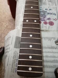

bueno aqui tenemos el mástil casi listo!! a falta de pulir trastes, laca nitro y repaso en general.

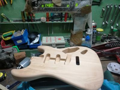

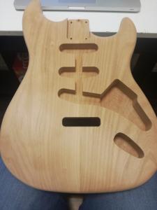

romal Baneado
por el 16/03/2018

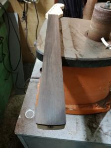

me anime hacer un cuerpo de tipo strat y este es el resultado. Promete bastante resonancia , peso pluma!!!! aliso rojo usa. dos piezas
