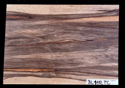

Aqui la pieza de black limba de una pieza ,preciosa ,no es facil de encontrar con este veteado
