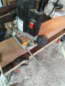

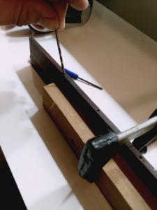

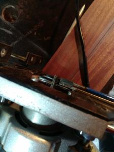

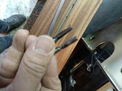

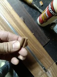

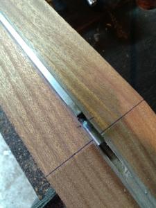

Hola de vuelta con un pequeño avance, he hecho el canal del alma aprovechando la línea recta del bloque central todavía sin recortar para apoyar la fresadora.
Archimboldo
por el 07/03/2018

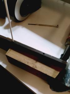

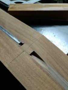

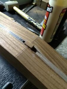

Luego usé una fresa un poco más gruesa para que entre la cabeza del alma y el canal lo continué hasta la unclinación de la pala para luego, en vez de hacer el agujero para accedes desde la pala, colocarle un trozo de sapeli con semicírculo para rodear el tornillo y encolarlo por encima y rebajarlo.

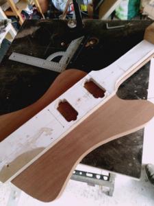

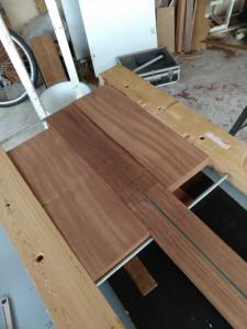

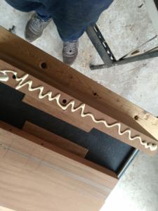

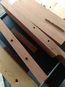

El siguiente paso que hice es el de pegar las alas, haciendo primero los agujeros para el cableado de cada pastilla, encolando y apretando, esto último lo hago con unos listones y varilla roscada. Como la firebird tiene un escalón entre el bloque central y las alas, tuve que poner una chapilla de 1,5 mm al apoyar todo para que me quede ese escalón.
Y una vez secada la cola corté con sierra cerca del contorno marcado con el template y luego rebajé con un cilindro con tope.

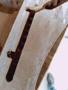

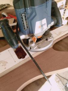

Sieguiendo con la construcción como el tiempo me lo permite, pude continuar con la cavidad de las patillas y los agujeros del clavijero, puente y cordal. Aquí solo cabe destarcar ser muy meticuloso con las mediciones del centro del bloque y dinstancia del puente para acertar con la escala.

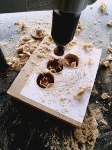

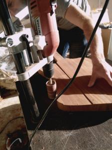

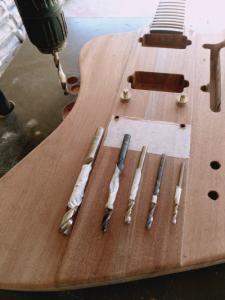

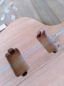

Y por último para terminar con el cuerpo, hice las cavidades de la electrónica, primero con la ayuda del cilindro hice los templates y luego a quitar madera, todos los agujeros, por seguridad y por no tener las mejores herramientas, los hago poco a poco con brocas finas y voy agrandando con una lima de madera cónica para el taladro y así para asegurarme de no enganchar y astillar el sapelli que es bastante propenso a dar esas sorpresas.

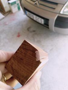

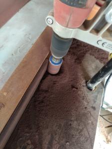

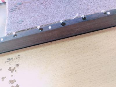

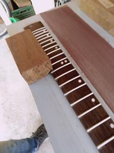

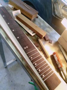

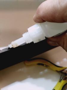

Buno, esto lo tengo hecho de hace unos días pero no tuve tiempo de colgarlo. Me he puesto con el diapasón y tengo que señalar lo útil que me ha sido la utilización del cilindro de lijado, nunca antes lo había usado y esta vez el tiempo que me ha ahorrado y como han mejorado las terminaciones han justificado conseguir uno.

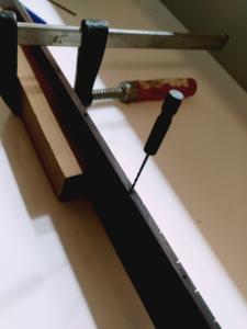

Con el cilindro regruesé la pieza para el diapasón que compré cortado en bruto en madinter, lo hice con el cilindro y una pieza de madera bien plana por detrás y pasando la pieza de palo rosa entre medio, quitando poco a poco. Una vez en el grosor de 7mm con la sierra japonesa hice los surcos para los traste con especial cuidado de respetal las posiciones que en mi caso tengo marcadas en una valrilla plana de aluminio que uso como guía luego hice los orificios para los inlays frontales y laterales y los pegué con cianocrilato, los espacios que me quedaron por algún error al agujerear que tuve los tapé poniendo una gota de cianocrilato, hechando polvo de lijado de palo rosa y lijando encima antes que seque del todo
Archimboldo
por el 02/04/2018
Olvidé mencionar que antes de colocar los trastes, di la curvatura con un taco de 12 grados de radio
Diapasón listo y ahora a pegarlo que todavía no he podido hacerlo. Hasta la próxima.

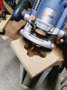

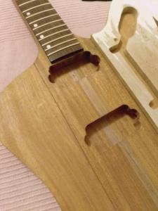

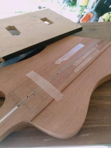

Antes de pegar el diapasón hice las cavidaes de las pastillas para que resulte más cómodo usar el template
Archimboldo
por el 23/04/2018

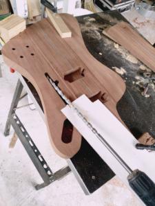

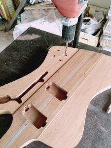

Al final decidí hacer primero todas las cavidades antes de pegar el diapasón para no estropearlo con el manoseo, así que con el template de ala derecha hice el ruteo del cableado y marqué las posiciones de los agujeros de los potes
Archimboldo
por el 23/04/2018
Y lo mismo con la cavidad trasera de la electrónica y luego con una broca larga y mucho cuidado por el ángulo hice el paso del cableado a la cavidad de de los potes
