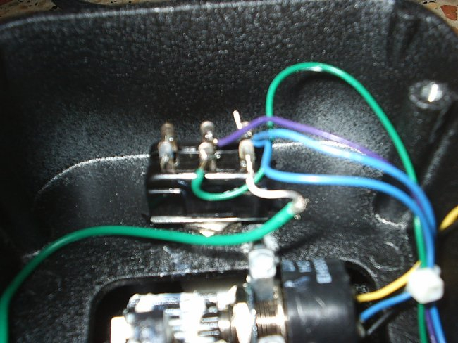

Tengo una pequeña duda en cuanto a las soldaduras. Se la teoría necesaria para soldar (creo!), y he encontrado muchas cosas interesantes por aqui sobre soldaduras. Pero muchas veces cuando alguien comenta que tiene un problema con la electrónica de algo, alguien dice "mira que no haya una mala soldadura, que esté todo en su sitio".
Eso significa que una soldadura sólo es mala cuando se puede soltar con relativa facilidad?
A ver...me cuesta explicarme. Lo que quiero saber es; una soldadura que se puede haber calentado de más, pero que tiene (almenos aparentemente) una cantidad correcta de estaño (seguro que no me he pasado), y que se mantiene todo en su sitio, puede meter ruido?? He modificado el switch mi Crybaby para hacerlo true bypass, y pasa lo de siempre al modificar algo, la paranoia..."hace más ruido que antes?".
No se si por haber calentado de más el estaño puede llegar a eso. El tema es que no me parece una mala soldadura lo que he hecho, y el pedal mete un ruido considerable...La verdad brillante brillante no ha quedado la soldadura :oops:
Quiero saber si es cosa del pedal, o la he liado yo :(
Si alguien sabe hasta qué punto es importante una buena soldadura en el sonido, se lo agradecé!
Un saludo
P.D: ajunto una foto regulera...no puedo sacar una mejor, lo siento.

Así lo hice, pre-estañando el cable y las patillas del switch. Por eso me tiene intrigado el ruido que mete el pedal. Creo que es el pedal mete ruido de per se...y no son las soldaduras. No lo se. Por eso quería saber si influye mucho una buena soldadura en ese aspecto.
