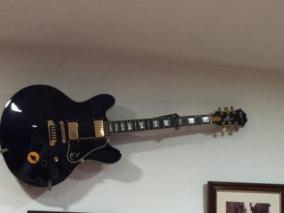

Te voy a aconsejar lo que creo que es lo mejor, cera para coches neutra y frotar con un paño antiestaticopara sacarle brillo, después no tocarla y solo quitarle el polvo cada medio año otro poquito.
Estamos hablando de un baño por electrólisis en el mejor de los casos, y el Dorado es el más delicado con mucha diferencia incluso las guitarras carísimas lo pierden bastante rápido, nada, repito nada ácido, ni vinagre, ni inventos raros, una capa protectora que no afecte y no tocar, el sudor es como un decapante para estos acabados
Por supuesto nada de ed-40 ni similares, llevan acetonas o similares que son malísimas para estas cosas.
Repito, no estamos hablando ni de latón, ni plata ni bronce ni nada de esto, es un baño y mucho más delicado de lo que parece.
Jors
por el 20/09/2016
Mira, cuatro años donde la ves, la toco, le doy cera la pulo y otra vez a colgar, sigue como el primer día.

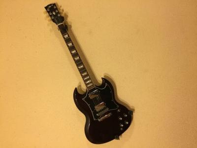

Mismo caso, pero niquel. Que es más resistente, pero al final también cae.

#20 Ya lo sé, por si no lo he dejado claro, que después de leerlo eso parece, lo que he explicado, es por si alguien entra y busca en todo tipo de acabados, por eso he puesto las dos guitarras.
Son baños electroliticos cuando son buenos, ahora hay unas pinturas que lo emulan muy bien y no sé cuánto aguantaran, pero no deja de ser una capa de micras de grosor y al final con cualquier abrasivo o ácido te lo llevas.
Trapito suave y cera neutra como mucho para proteger.
