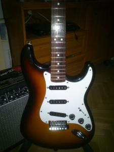

Hoy le llegado tarde y me he puesto en faena. Como no tenía mucho tiempo, no he podido hacer fotos de cómo han quedado las tripas de la guitarra. Pero ya montada, ya podéis ver como ha quedado de aspecto. Cuando la enchufe, supongo que si suena es que todo está bien! :D
Ahora a por la siguiente fase, ajustar un poco, encordar, enchufar y a ver qué pasa...

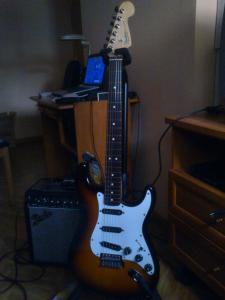

Bueno, pues solo comentar que la guitarra ya está ajustada.
Al final, por hacerme un lío y falta de tiempo, ha sido un luthier el que la ha ajustado. Con la próxima ya trataré de animarme yo. Pasito a pasito. :D
Los trastes están algo machacados pero aún les queda vida, y con la nueva electrónica y ya ajustada, la guitarra suena y se toca mucho mejor que antes, evidentemente. Además, que ya de por sí era comodísima. :okis:
Os agradezco a todos los consejos, que han sido más que útiles.
Os dejo un par de fotos de esta veterana, tal y como ya ha quedado.
