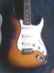

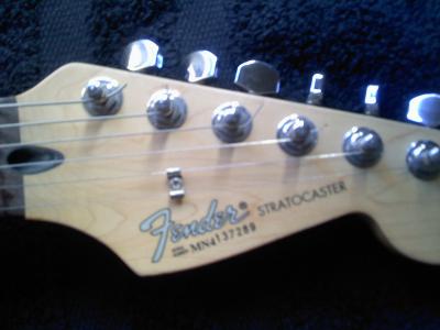

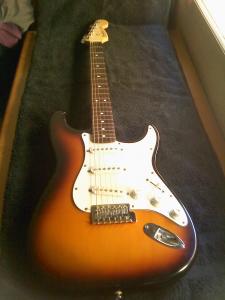

La cuestión es la siguiente, poseo una Fender Stratocaster Made in Mexico fabricada en el '94 (nº de serie: MN4137289) y comprada más o menos por la misma época, mi primera guitarra eléctrica. Ahora me gustaría aprender a restaurarla yo mismo y por ello estoy consultando el taller antes de ponerme manos a la obra, pero todavía me surgen muchas dudas.
La primera son las características de esta guitarra, sobre el tipo de madera y pastillas, electrónica, etc. Si no me equivoco, ¿es madera de álamo? Al menos eso es lo que deduzco por las varias búsquedas hechas en la Red. Yo encuentro que la guitarra pesa más que una Baja Telecaster que también tengo y que está fabricada en fresno. Sobre las pastillas ya ni idea.
En cuanto a la restauración, tengo un buen trabajo por delante ya que esta guitarra lleva años guardada en su funda sin ser tocada y presenta cantidad de problemas:

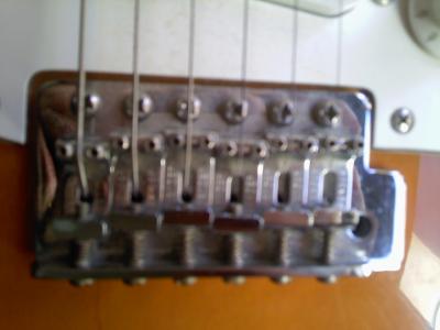

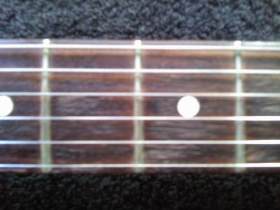

- Tanto el puente como los trastes presentan mucha suciedad. En el caso de los trastes una mugre verdosa que no parece óxido. Algunos de los imanes de las pastillas también están ennegrecidos con el tiempo. No sé si bastaría con limpiarlos o precisa un cambio.
- El jack está bastante suelto y el pote de volumen cruje un infierno. Y sólo con el volumen alto, casi a tope, suena la guitarra una vez conectada al ampli.
- El mástil parece que ha aguantado bastante bien, aunque las cuerdas están mucho más separadas del diapasón en los trastes altos, justo donde más trastea, tanto al pulsar en las últimas cuerdas como al hacer bendings en algunas de las primeras en determinados trastes. No sé si esto es cuestión de ajustar el alma o el puente u otra cosa. También las cuerdas llevan sin cambiarse desde el pleistoceno. Son del calibre 0.10-0.46, el mismo que quiero mantener cuando se las ponga nuevas.
- Lo bueno es que parece que las pastillas no meten mucho ruido y no haría falta apantallar, pero como la guitarra no da señal correctamente por los problemas del jack y/o los potes no me fío. En el futuro consideraría cambio de pastillas una vez que la guitarra esté reparada y "funcional", en función de como responda. Si alguien sabe qué pastillas le vendrían bien para conservar el característico crujido y brillo de Fender y dotarla también de mayor cuerpo y calidez, también agradezco consejo.
- Adjunto unas fotos de la criatura que, aunque no son de muy alta calidad (sorry), permiten ver la falta de brillo del puente y los trastes. Y la mugre verdosa que acumulan éstos.

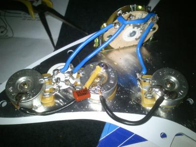

Voy a empezar con la electrónica, que se va a reemplazar en su totalidad. Ya tengo encargadas unas nuevas pastillas (Fender Tex-Mex), potenciómetros de 250k para reparar los de 500k originales y selector de cinco posiciones, todo original de Fender. Los esquemas del cableado también los tengo más o menos claros, un logro para alguien de letras de toda la vida como yo. Simplemente me sugen unas pequeñas dudas que no he conseguido aclarar:
- La primera duda es el soldador de estaño: he estado practicando con uno de 40W de potencia y la duda es si no será demasiada potencia. ¿Hay riesgo real de achicharrar los potenciómetros aunque sea con un breve contacto?

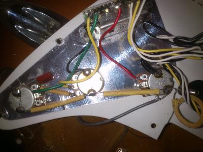

- La segunda cuestión es el cable de masa que se conecta al puente. Como veis, más que cable es un alambre con malla. ¿Esto es siempre así o también se usa el cable normal de hilo de cobre? Vamos, el normal que viene recubierto de aislante. ¿Entiendo que debe ser conductor e ir apantallado siempre? yo dispongo de alambre normal como el que venía ya instalado, pero sin aislar. ¿Uso otro? ¿Aislo el que tengo?

El soldador de 40w te va bien, obviamente no lo dejes sobre la patilla 10 minutos.
En cuanto al cable de masa, debe ser conductor (no puede ser más obvio), y no debe tocar ningún contacto de los potenciómetros que no sean de masa. Puedes usar cualquier cable para esto, no necesariamente de malla.

Gracias por la respuesta. Ya te digo que esto de la electrónica se me escapa un poco, siempre he sido torpe con manualidades. Pero me has aclarado lo principal. No había caído además en la masa de los potenciómetros. Vamos, que lo suelde al chasis sin tocar otra pieza.

De nada. Todos los cables de masa pueden ir soldados a la carcasa del pote de volumen y de éste sale el cable al chasis.

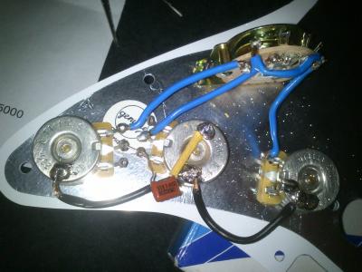

Bueno, pues sigo con ello ahora que por fin tengo todos los repuestos y materiales.
Lo primero dar las gracias a todos los que me aconsejáis y dais ánimos.
Lo segundo... pues así está yendo la cosa. De aspecto igual no está muy bonito. Supongo que por ser la primera vez no es de esperar un acabado profesional. Me conformo con que todo funcione y dure mucho tiempo...
Si alguien ve algo raro, pues ya sabe, agradezco cualquier cosilla que se haga notar.
