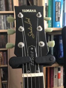

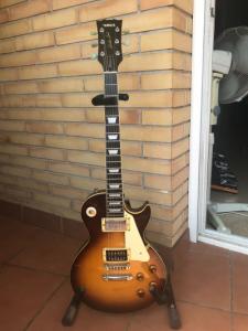

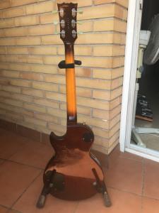

Hola a todos, pues me gustaría que me aconsejarais, ya que acabo de adquirir una Yamaha Studio Lord SL500S del año 79, una Les Paul en toda regla, jeje.

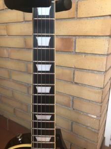

La guitarra es increible, cuerpo de caoba, diapasón parece Ebano, ya que es super oscuro, he buscado info y creo que el modelo s, si que lo llevaba, pero no estoy seguro del todo, aunque es negro negro, pero puede ser palorrosa oscuro. Pesa 4,700, tela marinera, jajajajjaja.
a lo que voy, la guitarra me ha venido de un cambio y lleva una Seymour Duncan Sh 4, en puente y la original en teoría también en mástil.
La Sh4 no esta mal, peor la de mastil no me gusta nada para el rollo que quiero hacer con esta guitarra, ROCK STONER, tipo Kyuss, Fu Manchu, Red Fang, QOTSA.......
Lo primero que he pensado es como no ponerle las originales de Gibson 490R y 498T, pero tengo mis dudas, tambien ha pasado por mi cabeza montarle unas slash en cebra.....
en fín que estoy abierto a opiniones, ya que no controlo mucho de pastillas.
Gracias por adelantado
